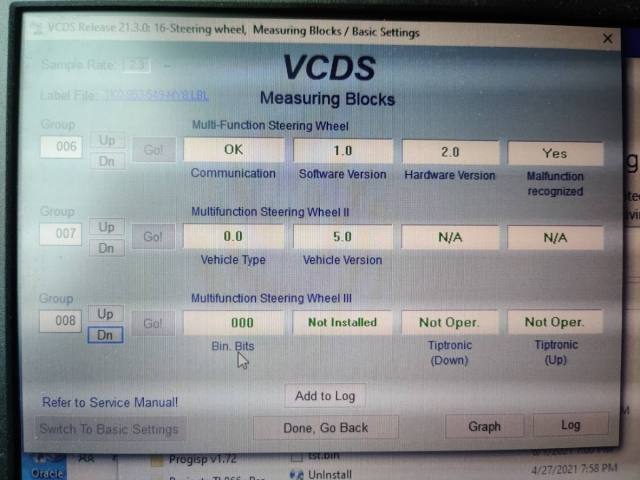

Salut baieti, revin cu problema mea in care nu imi functioneaza padelele. Am instalat acel solenoid (cod piesa 1K0953527C) pe contactul meu, piesa care lipsea pentru swapul de dsg. Erorile de mai sus de pe volan/cutie ("00194 - Ignition Key Removal Lock..") au disparut, iar in momentul in care activez dsg & tiptronic pe calculatorul volanului (codarea completa: 0012122), nu imi mai palpaie treptele de viteza in bord. Deci este un pas inainte, dar in continuare niciuna din cele 2 padele nu functioneaza. In acest moment, am ramas cu erorile astea pe volan:
Citat:
01044 - Control Module Incorrectly Coded (000 - -)
01749 - Switch for Tiptronic in Steering Wheel (E439); Down (007 - Short to Ground)
Inteleg ca padela de "-" are o problema si o sa fie si ea inlocuita, dar tot ar trebui sa functioneze macar padela de "+". Cred ca problema majora este cu primul cod de eroare.. Vreo idee pe mai departe? Sa mai trebuiasca activat altceva, din alt modul?
Mai jos un screenshot cu measuring blocks:
Modificat de alleks
Imcearca cu un volan functional...daca ai de unde sa iei. Daca nu,schimba padela cu probleme.
Din pacate nu am posibilitatea sa fac proba asta :D si as fi vrut sa clarific prima eroare care clar n-o sa dispara la schimbul padelei.. cei care au avut problema cu o padela au putut-o folosi pe cealalta.
