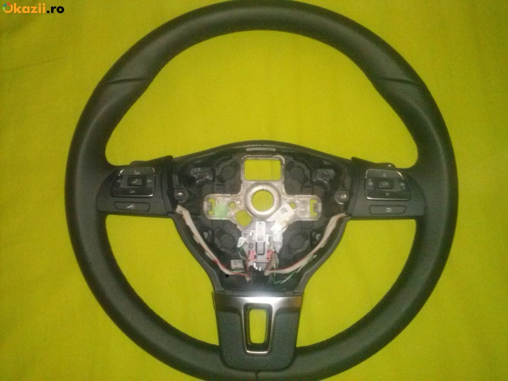

la volanul acesta se potriveste airbagul de la volanul cu 3 spite golf 5?
ms
post-75783-0-25737800-1388991047_thumb.j
nu, nu se potriveste. Trebuie airbag-ul de G6/Passat B6 facelift/Passat B7.
gasisem un volan, dar nu vreau sa schimb airbag-ul
ms
orice volan din generatia noua - Golf6, Passat B6 facelift sau Passat B7 - care vrei sa il cumperi, pentru masina ta, trebuie sa fie insotit si de airbag-ul aferent.
Dar se potriveste Volanul de G6 la G5? eu nu am deloc comenzi pe volan si... ar da bine si la cheluta mea :)
sigur ca da.
iti trebuie volanul cu comenzi plus airbag, cablajul din interiorul volanului, precum si alt calculator de coloana.
