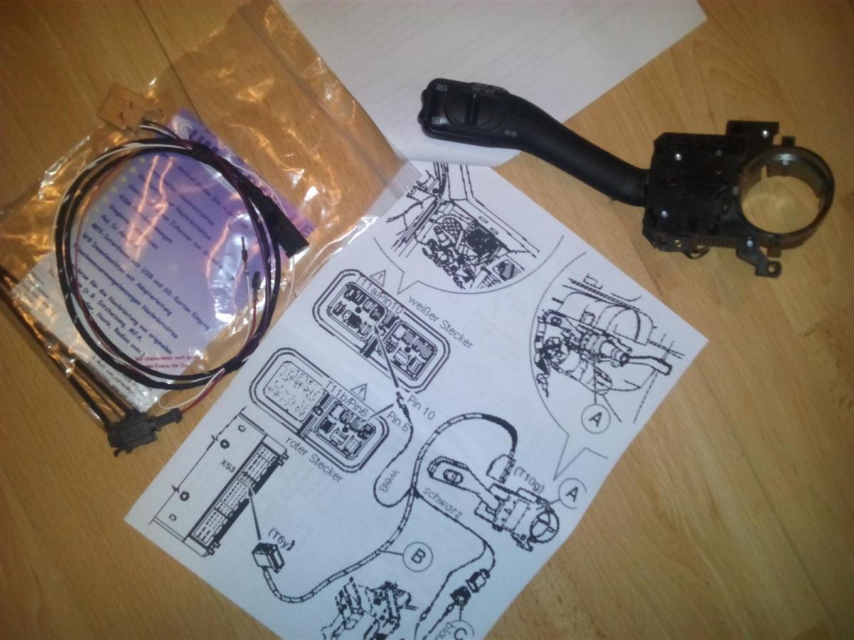

mi-au venit si mie piesele pentru tempomat! m-au costat 59 de euro(+7 euro transport). au si instructiuni. miercuri ma apuc de montat!
astept sa imi vina si ledurile pentru bord. vreau sa lipesc leduri pentru usi deschise si haion deschis.
post-123990-0-24418600-1417275055_thumb.
ok, am revenit!
am rezolvat si eu cu tempomatul!
multumesc tuturor pentru ajutor!
- airbagul se da jos usor.
- m-am chinuit putin sa desfac surubul de la volan. din cate am vazut in instructiuni se strange cu cheie dinamometrica la 60nm cu cheie torx spline M12. am montat maneta.
- am declipsat cetrala electrica precum si placuta care tine releele si cea din spatele releelor. si m-am chinuit sa bag mana sa scot mufa ROSIE in cazul meu sa infig firul alb la pinul 6. m-am chinuit cam aproape 2 ore numai sa bag acel fir. am scos mufa padalei de frana. am scos din ea pinul 2(rosu-albastru) pe care l-am bagat intr-o mufa cu care a venit kitul sa pot sa fac o bucla astfel incat sa plece curent dinspre mufa de la frana si spre maneta tempomat si spre becuri. deci nu m-am legat pe + permanent. +permanent era firul rosu-negru.
- am conectat mufa gri in conectorul xs3 al centralei electrice dupa ce am pus la loc ce am dat jos, am pozat firele si gata!
- am intrat in vag-com, am intrat pe motor(engine), am dat pe coding(11). am introdus codul 11463, am apasat DO IT si gata.
Functioneaza!
