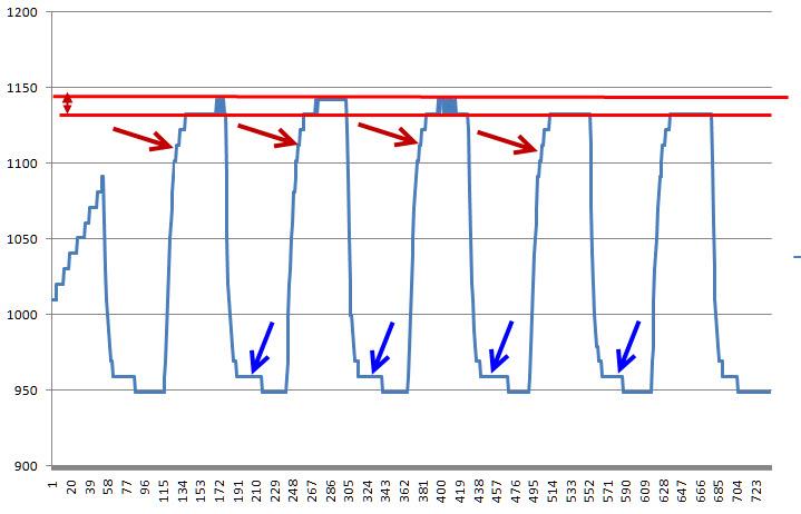

La turbină cel mai probabil ai probleme de vacuum, am marcat cu roşu  şi posibil şi ceva probleme cu geometria, marcat cu săgeţi albastre.
Dacă nu ai sunete ciudate la accelerare scoase de turbină, gen fluierat, etc., nu scapă ulei pe la axul turbinei, nu ai joc în axul turbinei,  poţi face şi log în mers.

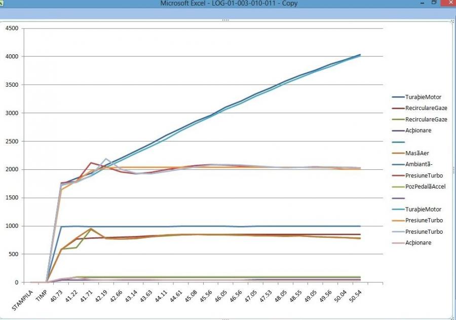

Salut din nou.

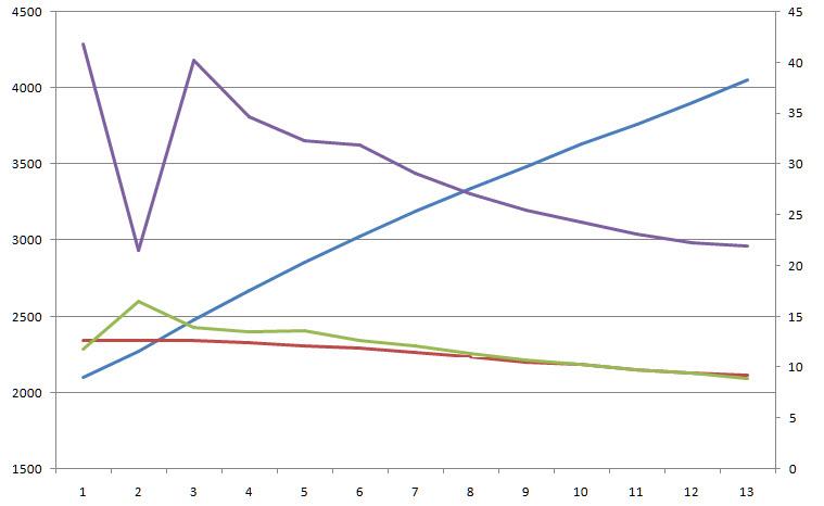

Revin cu loguri, asa cum ai cerut. Sper sa fie ok. Am facut unul in mers in treapta a treia si a patra. In treapta a patra nu am ajuns chiar la 3800 de ture ca nu am mai avut unde, deh, traficul. Am facut si 2 log-uri in BS03 si BS11.
Multumesc anticipat
LOG-01-003-010-012.xls LOG-01-011-xxx-xxx.xls LOG-01-003-xxx-xxx.xls

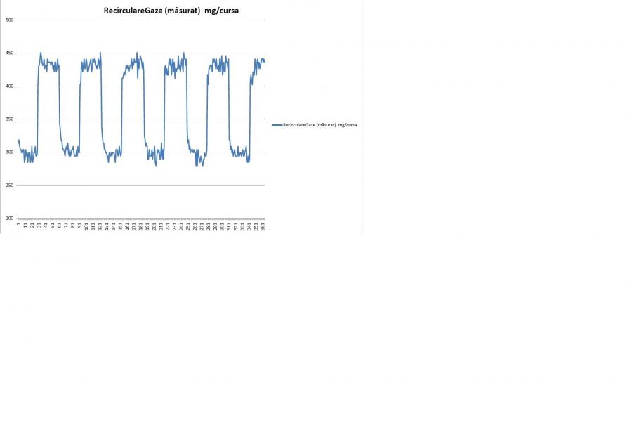

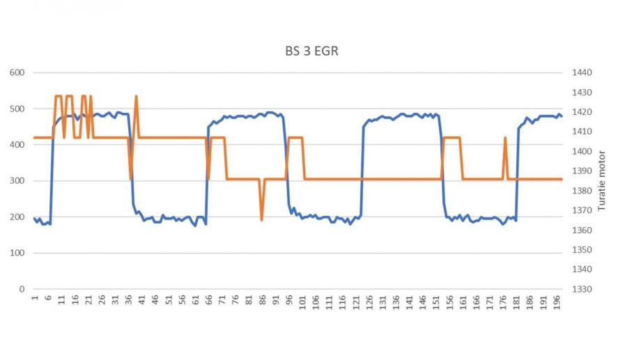

BS003 recircularea
Atât valoarea maximă cât şi cea minimă sunt prea mari. Cea maximă este prea mare (prin debitmetru trece mai mult aer decât ar putea intra în motor) pentru că probabil ai pe undeva scăpări de presiune între  debitmetru şi motor.
Valoarea minimă este prea mare pentru că sunt prea puţine gaze recirculate. Cauza posibilă: probleme vacuum (vacuum insuficient, furtunaşe crăpate, N18, membrană EGR) sau EGR murdar

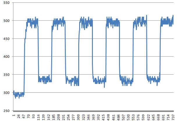

BS011
Aici sunt mai multe problem: ce este marcat cu roşu indică probleme de vacuum şi/sau geometrie ancrasată, ce este marcat cu albastru geometrie ancrasată, arc actuator tasat, pârghie acţionare geometrie gripată.
Logurile în mers: marea problemă cu ele nu este că nu le-ai făcut până la turaţii mai mari ci că nu le-ai făcut de la turaţii mai mici. trebuiau începute pe la 1700-1800rpm
Se observă pe ele întârzirea asigurării presiunii (probabil problema de vacuum şi/sau ceva pierderi cum am mai spus) şi revenirea cu întârziere a presiunii către cea prescrisă (probabil problema de geometrie). MAF OK.
Ce trebuie să verifici? Dacă citeşti câteva pagini în urmă o să te edifici.

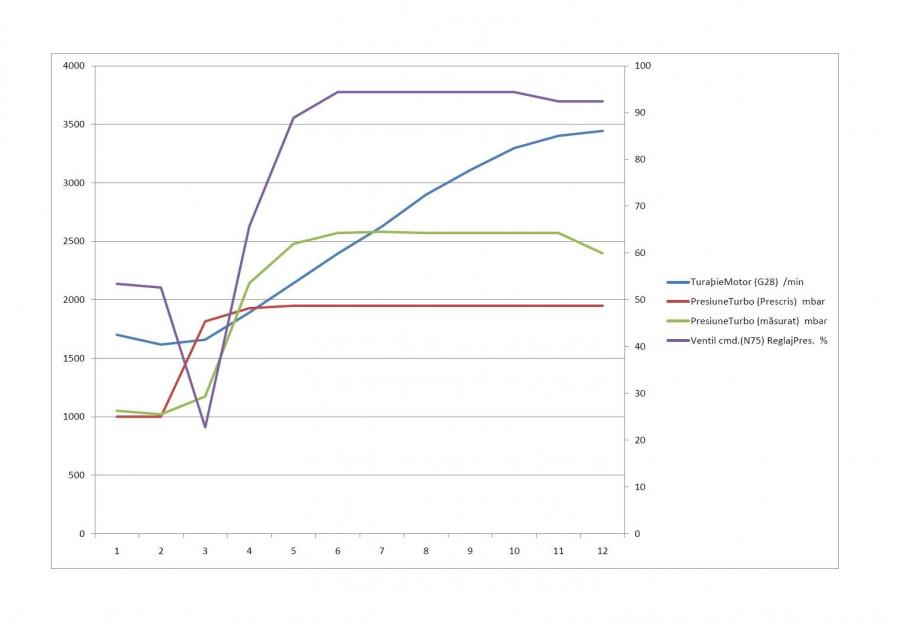

Asa cum am promis, revin cu log-urile pentru treapta 3 si treapta 4.
Va rog, daca se poate, un grafic si interpretarea acestora deoarece nu ma pricep.
Sper ca din toate log-urile atasate sa elucidam problema si sa ii dau de cap in ceea ce priveste lipsa de putere (MAF, MAP, Geometrie variabila, Vacum lipsa, etc).

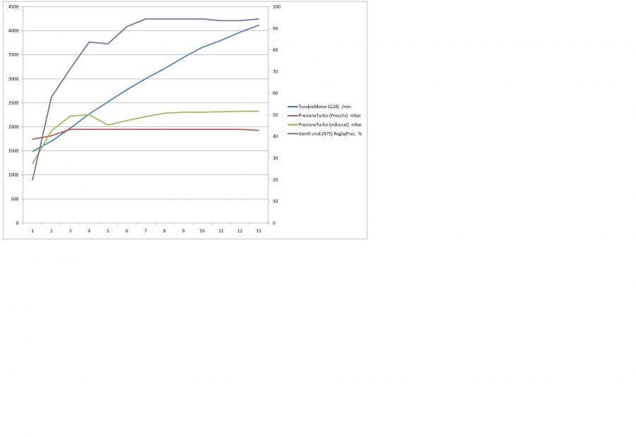

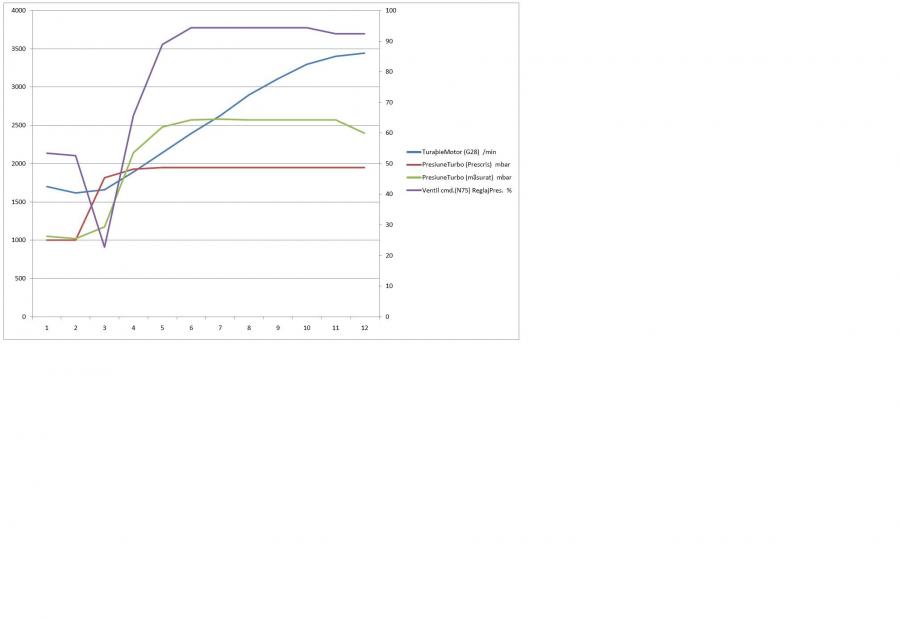

Ca formă graficele arată foarte bine, mai rar vezi o formă aşa de regulată. Se observă în treapta a 3-a o întârziere a asigurării presiunii care ar putea fi din cauza vacuum-ului, probabil că dacă îl începeai mai de jos de pe la 1700 s-ar fi observat mai bine. În treapta a 4-a se asigură presiunea necesară ceva mai  repede. MAF dă semne de oboseală după 3700 rpm.
În treapta a 3-a îţi face 2163-3948 rpm în 7,75 secunde, iar în tr. a 4-a 2037-3969 rpm în 18,91sec. Nu-mi dau seama dacă este puţin pentru un motor de 105cp pus pe un variant.
Din punctul meu de vedere ar trebui să faci o verificare a părţii de vacuum, cu un vacuumetru şi cam atât. Dacă ăla este ok cred că nu din zona turbinei este lipsa de putere, mai sunt şi alte cauze legate de motor, injectoare, etc.

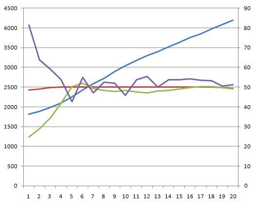

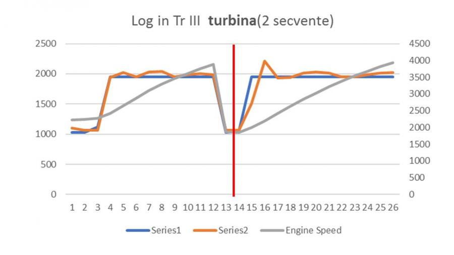

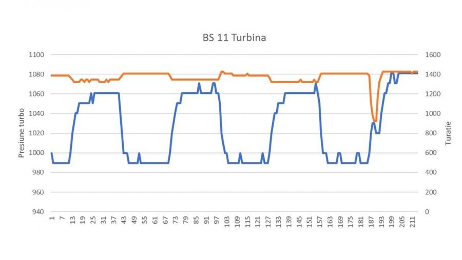

La turbo după eroare şi logul în mers pare a fi geometria cu probleme. Câte ceva se observă şi în BS011: probleme vacuum marcate cu săgeţi roşii (probabil că de la pierderea pe care o are EGR) şi geometrie cu săgeţi albastre. Din logul în mers se vede că este suprapresiune tot timpul. Poate fi şi N75 cu probleme dar după cum arată BS011 nu cred. Încearcă să separi actuatorul de geometrie şi să vezi dacă geometria se mişcă liber.
@catalin_332004
Logurile se fac în condiţii normale de exploatare, doar nu o să stingi farurile dacă le faci noaptea. Poţi încerca să le faci în ambele variante. În situaţia că ai AC pornit este firească o oarecare pierdere de putere, dar ea nu este din cauza turbinei, atât poate motorul.

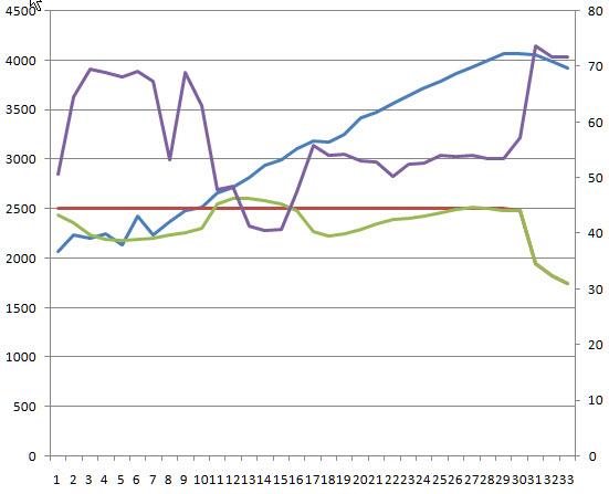

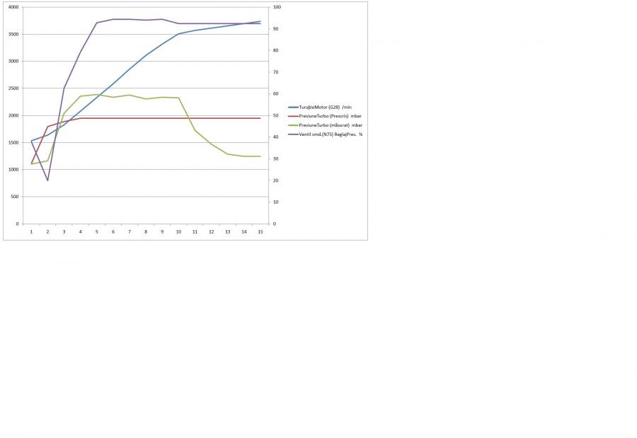

Am urmat sfaturile si am inceput prin schimbarea EGR acesta avand membrana actuator sparta. Am facut din nou loguri relanti si in mers : Tin sa mentionez ca stutul de vacuum de la pompa Tandem se cam misca binisor  , desigur intra in limp mode pentru ca aici nu am remediat nimic dar dupa trei teste in mers am observant o deviatie ciudata a curbei lui N75 in primele doua teste in al treilea avand alta forma
si multumesc din nou
LOG-BS003.CSV LOG-BS011.CSV LOG-01-003-010-011 TR 3 TEST 2.CSV LOG-01-003-010-011 TR3 TEST 3.CSV
LOG-01-003-010-011- TR 3 TEST 1.CSV
Modificat de georgelchila

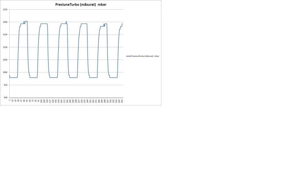

Curba lui N75 este în funcţie de presiunea măsurată pe care încearcă să o aducă cât mai aproape de cea prescrisă, deci cauza este că în al treilea log presiunea măsurată s-a modificat altfel (cauze sunt destule: schimbări de temperatură - de asta am mai recomandat să se facă două perechi de loguri, una cu turbina mai rece şi alta cu turbina bine încinsă, vibraţii, etc). Ideea este că chiar puţin schimbată este tot pe acolo.

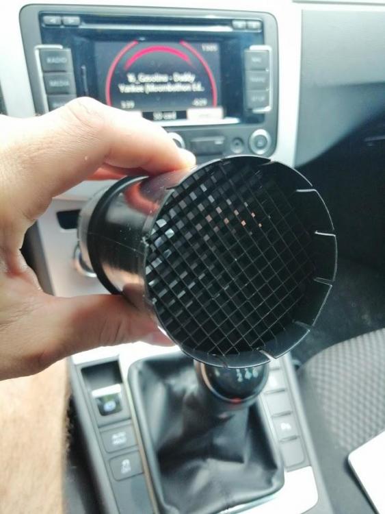

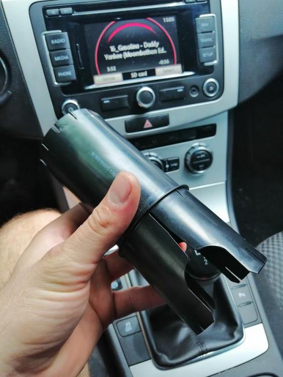

Salut, din martie detin un Passat B7 1.6 TDI CAYC si de cand l-am luat am mici intreruperi/smucituri/mers in suturi la accelerari normale cam intre 1000-2500 nu face doar la o anumita turatie, daca accelerez foarte lin sau calc acceleratia in blana nu se mai simt.  Nu am stocata nicio eroare. Am facut un log pe MAF si EGR.
Salut, revin cu noutati la problema mea.
In mare parte am rezolvat problema smuciturilor, masina mea are ultimul update dieselgate si atunci cand s-a facut update-ul au mai adaugat un tub de plastic inainte de debitmetru, daca scot acel tub masina nu mai are acele smucituri si regenerarile le face peste 400 de km, inainte isi facea regenarari la 200 de km, dar acum am alta problema si primesc o eroare pe debitmetru.
O sa atases cateva poze.

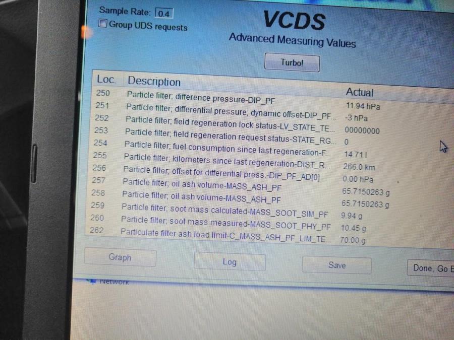

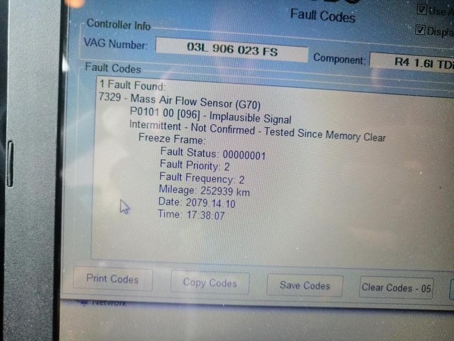

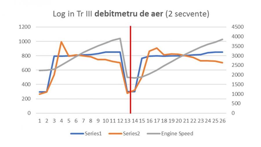

Poza cu datele despre filtru de particule a fost facuta cam dupa 60 de km dupa ce am primit prima eroare pe debitmetru, cea din poza.
Debitmetru ia eroare doar cand reduc in frana de motor la o viteza mai mare.
Pune tubul inapoi sau fa downgrade de soft motor la o versiune pre dieselgate.- pentru eroarea de la debitmetru.
