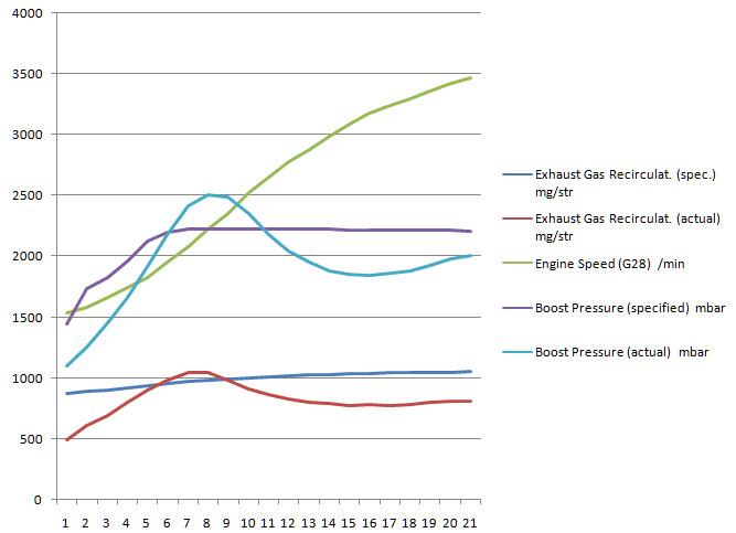

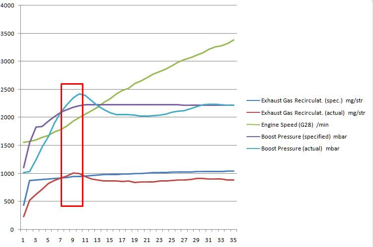

BS011
Ce am notat cu roşu ar indica probleme de vacuum, iar cu albastru probleme de geometrie deşi după cum arată logurile în mers aş zice că mai degrabă la geometrie este problema
Treapta a 3-a
Treapta a 4-a
Cu dreptunghiul roşu am marcat porţiunea între 1700-2000 rpm unde zici că nu ar avea lipsă putere. După cum vezi presiune ar fi.
@NowayJack
Probleme de vacuum tot se mai văd. Acum se pune întrebarea: chiar este anulat EGR sau pierzi vacuum şi pe acolo? Ai verificat dacă membrana EGR este ok?
