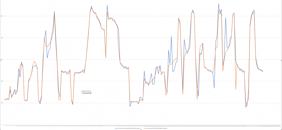

Salutare!
O interpretare va rog! La prima pornire, dimineata, pe la 1900/2000 rotatii are 2/3 intreruperi, merge in suturi. Face chiar si dupa ce se incalzeste. Dupa un timp nu mai face*posibil sa dispara dupa oprire si repornire* si urca normal in turatii.  Daca fac mai multe opriri si chiar daca se raceste motorul, nu mai face asta tot restul zilei.
Multumesc!log in mers bkp 140cp.xlslog in mers bkp 140cp.xlslog in mers bkp 140cp.xls
Modificat de OaSe G

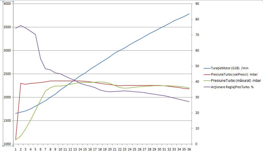

Cred că ar trebui să verifici zona turbinei în primul rând. Nu ştiu dacă întreruperile sunt de aici, poate fi o coincidenţă. Oricum din log se vede că face presiune târziu, de abia pe la 2600 presiunea măsurată atinge pe cea specificată. Cauze posibile: pierderi vacuum, funcţionare defectuoasă a electrovalvei etc.
Multumesc @lupo_bv Electrovalva=n75, cea cu furtunase de vacuum? Am facut mai multe log-uri si in doua din ele, egr era deschis de doua ori, ceva la% pe durata accelerarii. In cel interpretat de tine este 0%, tot timpul, este normal?
Modificat de OaSe G
Da, despre aia este vorba. Cam asta este şi faza cu EGR: la apăsarea la podea a acceleraţiei el se închide total (în funcţie de generaţia de EDC poate apărea 0% sau 99%). Astfel se elimină variabila aceasta cu EGR deschis parţial şi se poate compara cantitatea de aer prescrisă cu cea intrată în motor. Deci este normal. Fă şi nişte BS003 şi BS011 să vedem poate se observă ceva şi acolo.

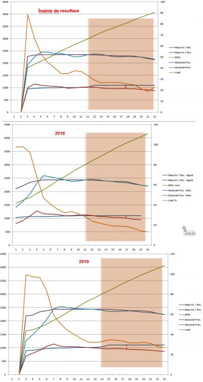

Am facut astazi niste loguri si asi vrea sa le interpreteze cineva priceput. Atasez logurile anterior schimbarii capsulei vacumatice (dupa resoftare) si logurile facute astazi deoarece mie mi se par usor diferite valorile dar nu ma pricep

Turbo
2016-2019 a3a
mass air 2016-2019

Eu cred că debitmetrul tău a fost cam obosit înainte de resoftare. După resoftare probabil din cauza presiunii crescute s-a mai diminuat problema, dar în timp a continuat să obosească.
În graficul de mai jos am marcat zona cu peste 3000 rpm unde valoarea citită de MAF trebuie să rămână în zona prescrisă, dar la tine cam scade (am marcat cu o săgeată dublă). Mai sus @EEXCALADE ţi-a arătat cum ar trebui să fie.
Impactul ar fi asupra accelerării unde se observă că a crescut puţin timpul 1700-4000 rpm, dar nu cred că problemele legate de dpf au legătură cu asta.

Da, scuze, ăla unde scrie stock nu m-am uitat atent şi am crezut că este un grafic cu MAF pus ca model (nu m-am uitat la unitatea de măsură şi valori:tomato:). Concluzia este că peste 3000 rpm ceea ce măsoară MAF trebuie să cam fie peste ce specifică ECU, mai ales în situaţia în care presiunea măsurată este peste cea prescrisă.
