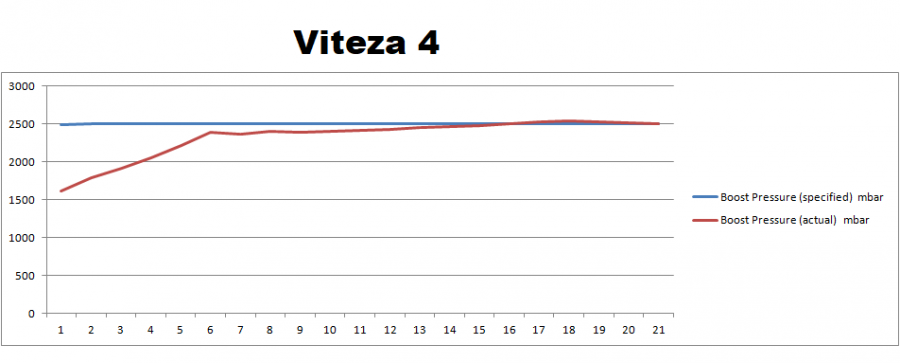

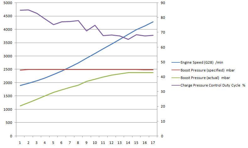

Am reusit si eu sa ies pe autostrada sa fac logul in treapta 3 si 4
Va rog o parere, nu stiu ce sa mai schimb ca sa nu mai fie lenesa masina!
Mentionez ca am schimbat N75 acum o saptamana, nou Pierburg!
vit3.CSV vit4.CSV
Păi este aceeaşi situaţie ca a colegului  @DomaniG
Eu zic să verifici traseul de vacuum. În primul rând verifică actuatorul de la turbină să nu aibă membrana spartă.  Am ataşat traseul de vacuum poate te ajută
