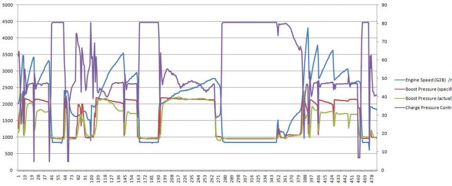

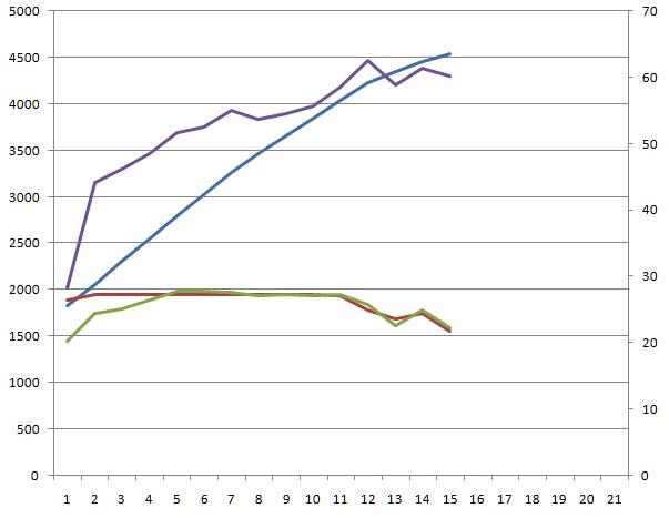

Nu se prea observă problema ta în acest log. Mai întâi că este greu de localizat problema. Am făcut nişte grafice pe porţiuni de accelerare numai pe trei grupuri: pedala de acceleraţie, turaţia şi viteza şi după cum vezi nu prea ai cum să-ţi dai seama mai ales că secvenţele de accelerare sunt destul de scurte (poate dacă ai încerca o accelerare cu pedala de la 0 la maxim). Poate şi din cauza faptului că intervalul de eşantionare a măsurătorilor este destul de mare (dacă te uiţi la Time Stamp o să vezi că din momentul în care a înregistrat poziţia pedalei de accelerare până în momentul când măsoară turaţia şi viteza trece aproape o secundă). Pe de altă parte s-ar putea ca problema să nu fie din zona asta ci de pe la motor (injectoare, etc)
43090-cu grafice.xls
Ca să elimini o posibilă cauza în zona asta a turbinei/EGR/MAF poţi să mai încerci un log cu pedala de acceleraţie de la 0 la maxim într-un mod care să facă să se manifeste problema

Logurile trebuie făcute cu acceleraţia apăsată la podea. Dacă a fost aşa ai o problemă cu senzorul de la pedala de acceleraţia, dacă nu repetă logul.
Aşa din ce se observă din loguri: presiune cam târziu (aici are legătură şi cu poziţia pedalei) şi maf cam obosit (se vede în special în treapta a treia)

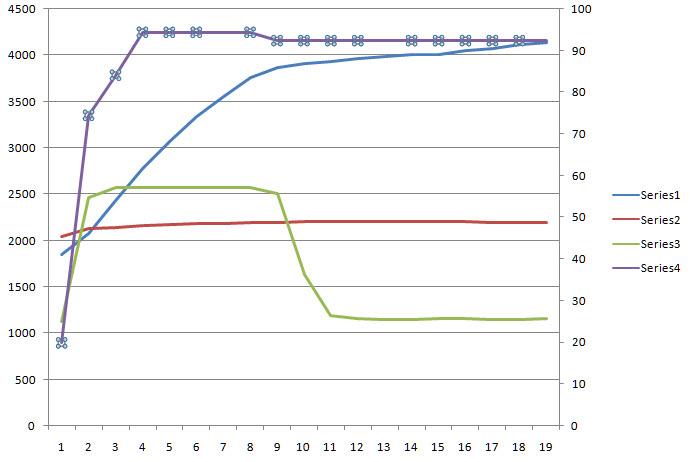

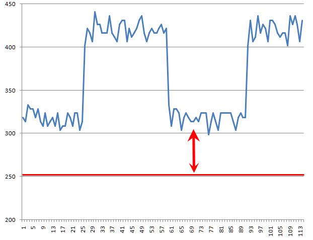

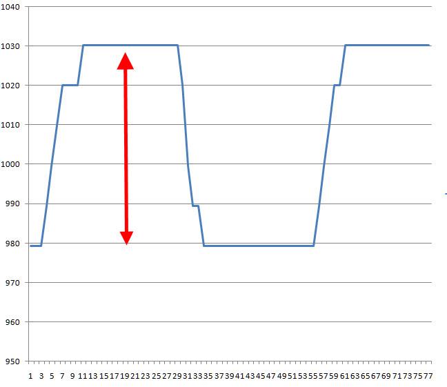

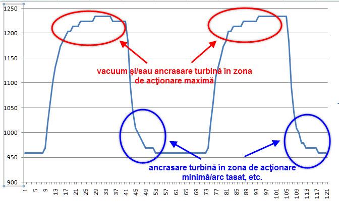

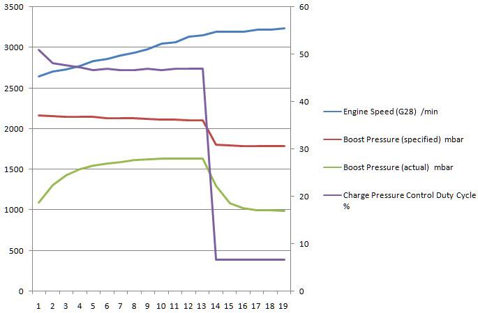

Este clar, ai limp mode din cauza suprapresiunii şi de obicei cauza este ancrasarea turbinei. Hai să vedem ce se vede în loguri.
La logul în mers este clar
EGR: Problema este în partea de jos a graficului. Cauze posibile: vacuum insuficient (ştuţ pompa vacuum, furtunaşe crăpate, N18, membrană EGR crăpată), EGR murdar care nu mai deschide complet. O mică problemă ar fi şi în partea de sus, n-am mai notat pe grafic, acesta ar trebui să fie undeva pe la 450. Deci aici problema ar fi că EGR nu închide complet, de obicei EGR murdar.
Turbo: Am pictat pe imagine cam care ar fi treaba
Concluzia este că ai putea să ai două probleme:
  • una de vacuum (asta nu are legătură cu limp mode-ul, din cauza ei eventual trage mai prost la început, iar în timp poate duce la ancrasarea geometriei din cauza limitării plajei de acţionare)
  • una legată de turbină şi asta provoacă problema pe care ai sesizat-o tu, aceea de limp mode + eroare
Întrebare: este umblat la reglajele turbinei cumva? Mi se pare cam mare diferenţa dintre minim şi maxim (270mbari, ar trebui să fie vreo 180 cu motorul cald)

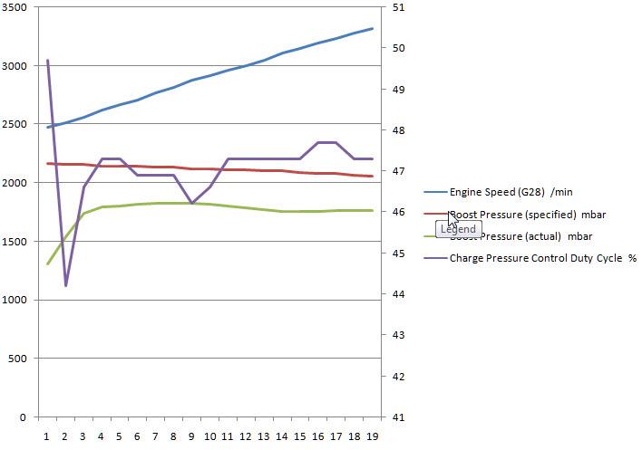

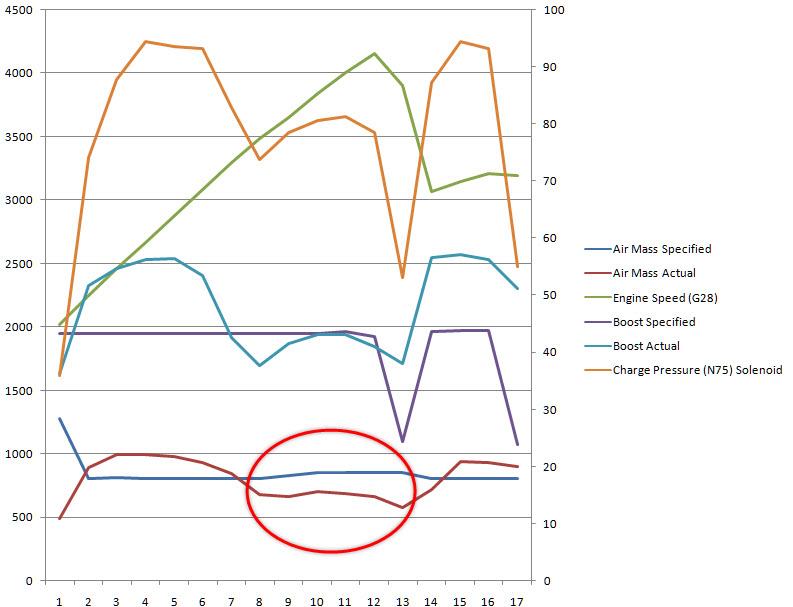

Cu logul în mers ne-am cam dumirit: probleme MAF şi presiune târzie, dar îl mai pun o dată aici ca să fie o imagine de ansamblu
EGR: partea de jos-vezi explicaţiile de mai sus la colegul. În plus la tine mai apare şi partea de sus translatată puţin în sus. De obicei asta se întâmplă când sunt ceva scăpări de presiune între  turbina şi motor. Nu este prea mare, dar trebuie verificat
Turbo: Diferenţa dintre min/max este mică rău(50 mbari), normal că nu are cum să tragă. Cuze posibile: probleme de vacuum, blocaje ale geometriei, poate amândouă

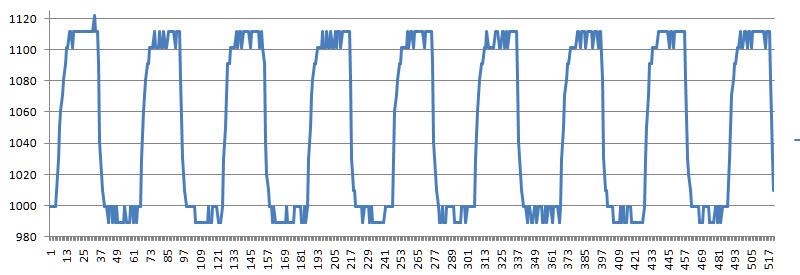

Valabil pentru toată lumea: în special la BS011 lăsaţi logurile să înregistreze mai mult timp, măcar 6-8 cicluri că nu se întâmplă nimic, dimpotrivă este mai concludent

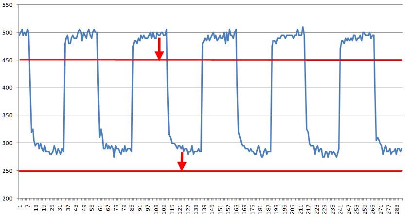

Suprapresiune, vizibilă mai ales în al doilea grafic. Cauze posibile: ancrasare turbină, N75.
Tot în al doilea grafic se observă ceva probleme la MAF (am încercuit)
BS003: Recirculare mărită. Cauze posibile AICI
BS011: neregularităţile alea atât în partea de sus cât şi în partea de jos m-ar duce cu gândul la N75, dar se pot datora şi altor probleme de vacuum sau geometrie.

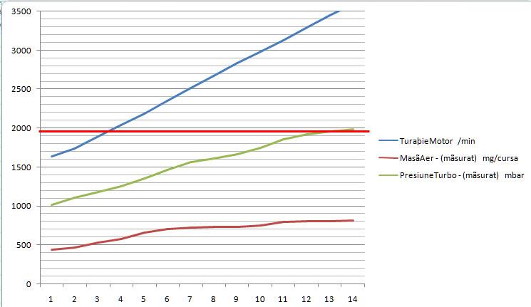

Salut, ma poate ajuta si pe mine cineva cu o interpretare ? I-am schimbat actuatorul (cel vechi se sparsese) si l-am reglat luand ca reper filetele celui vechi si folosindu-ma de vcds, dar nu stiu cat de corect am lucrat.
Daca ar mai fi si alte probleme va rog sa-mi spuneti.
Multumesc !
LOG-01-003-011-010.CSV edited.xlsx
Cam ai suprapresiune, ești aproape de limp mode, iar debitmetrul este obosit.
Fă și BS003 ȘI BS011

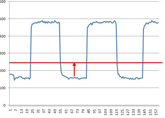

Buna ziua, dețin o Skoda Octavia 1, motor ALH, an 2005, care este foarte lentă (pleacă după loc greu chiar dacă vreau să plec mai agresiv și avansează în viteză tot foarte greu) la mecanicii la care am fost mi s-a spus că nu are probleme cu turbina și nici cu senzorul de aer, și de aproape 6 luni mă tot chinui sa îi aflu cauza, am schimbat intercooler-ul cu țevile adiacente, senzorul MAF și degeaba... în zadar, nicio modificare.
Astăzi am făcut un log în mers și v-as fi recunoscător dacă mi-ați spune o posibilă cauză a problemei.
Vă mulțumesc frumos.
LOG-01-003-xxx-xxx.xls LOG-01-10F-111.xls LOG-01-011-xxx-xxx.xls LOG-01-031-10F-11133.xls
Nu ai făcut logurile corect. Citeşte postarea recomandată în susul paginii apoi fă logurile cum scrie acolo.
Aşa din ce se vede nu face presiune (am marcat eu cu roşu pe unde ar trebui să fie). De ce? Nu ştim până nu postezi logurile corect făcute
