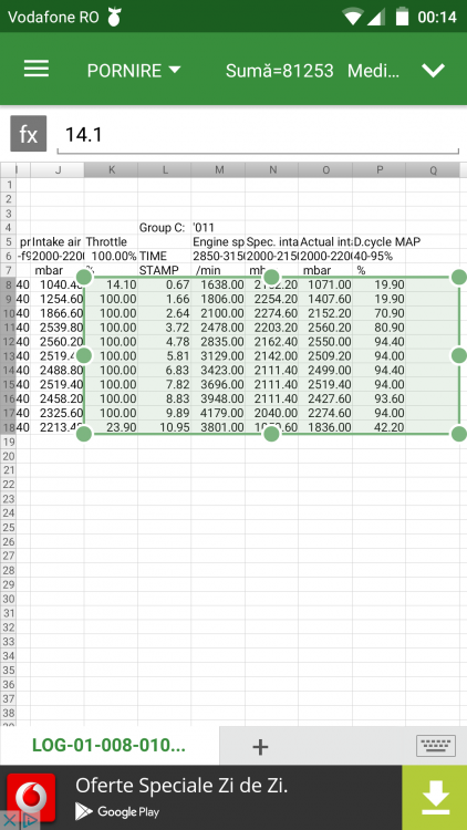

Am si eu un sharan din 2001 care a cam inceput sa sara la consum putin si parca nu trage cum ar trebuii . Valorile injectoarelor sunt aproape de 0. Unghiul la distributie a fost reglat anul trecut , era la -2,77, acum este la 0 . O scadere in consum si o inbunatatire in functionare s-a simtit ,zic eu. Am facut si eu un log pe care va rog sa il analizati voi, pe mine ma depaseste putin . Va multumesc.

da e si normal sa creasca consumul.pt ca tot managementul motor e dat peste cap din cauza turbinei.se vede in logul postat ca turbina ta baga mult mai mult decat trebuie.
ar trebui sa iei limp.
in 99% din cazuri,suprapresiunea/deviatia pozitiva se datoreaza geometriei ancrasate.
cel mai bine fa si bs003 si bs011.
dar treaba e cam clara de acum.

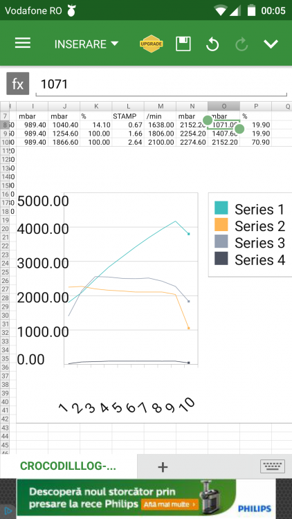

iti atasez si un grafic sa vezi cu cat depaseste presiunea ta actuala fata de cea ceruta.
concluzia e ca trebuie data jos turbina si curatata geometria.
