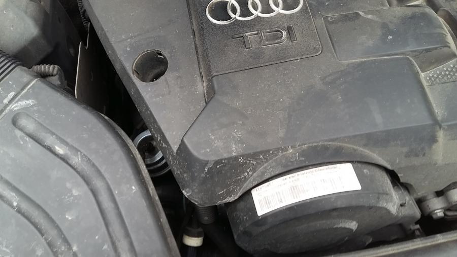

Ai vazut pe ea un semn, normal ar trebui sa aibe o sageata cate sa indice sensul de montare, ai verificat ?
Trebuie montata cu partea albă în jos,adică către,turbină/N75.

Rolul supapei este de a mentine vacuumul in rezervorul de vacum prezent pe traseul turbo (acea bila rotunda de plastic) undeva peste -750 mbar (la mine sunt cam -850) . Se stie ca tulumba de frana si EGR ul sunt mari consumatori de vacuum, si pentru a evita pierderea acestuia de pe traseul turbo este montata aceasta mica jucarie.
Ea se monteaza cu partea neagra inspre EGR si daca faci un test ar trebui sa poti trage aer doar pe partea neagra(atat tare cat si usor, sau legi un pistol de vacuum pe partea alba si vezi daca iti tine vacuumul). Daca e dusa schimb-o si comportamentul motorului se va schimba radical (asta daca nu ai pierderi prin alta parte ;) )

Adica asa trebuie montata !!
Așa trebuie montata.Cel puțin așa este la mine.

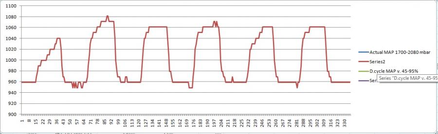

Salutare colegi. Azi am facut un log la masinuta mea veche sa mai vad ce si cum sta treaba. Va rog daca ma puteti ajuta cu o interpretare. Multumesc

@ioanidis84 Ai suprapresiune, asta este usor de observat, că este sau nu limp mai puţin contează. Ca să vezi de ce ai suprapresiune trebuie neapărat BS011 şi BS003. Mă gândesc dacă nu cumva  din cauză că este umblat la soft nu ia limp deşi DC arată că ar trebui să ia.
@Magilala ai suprapresiune foarte mare, din BS reiese că nu ai vacuum deloc nici la EGR nici la turbină

Atasez si eu 2 loguri pe BS003 si BS011. Din ce am vazut eu EGR-ul e mort, nu prea se schimba valoarea. Pe BS11, diferenta e cam mica 110-120, dar nu sunt sigur ca era destul de incins turbo. Poate mai cineva o parere.

Am schimbat niste furtunase la vacuum ! Te uiti peste el      log 29 martie.xlsx      te rog.
La prima vedere se vede un MAF terminat,după 3000 de ture cade în nas.Așteaptă păreri și de la ceilalți colegi.

Şi geometrie care agaţă binişor. Când mai faci log să apeşi pedala de acceleraţie la podea începând de pe la 1800 rmp.
Buna ziua. Revin si eu cu o atasare de data asta mai buna. Rog frumos sa ma ajutati cu o interpretare a valorilor. Danke

Presiunea nu arata rau, maf  ul mi se pare ca este un pic obosit. Ce te deranjează la masina

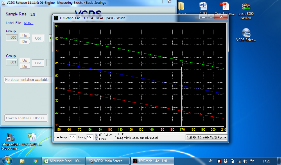

Sincer nu am ce sa-i reprosez din punctul meu de vedere la cat ma pricep eu la diesel dar poate ca nu stiu la ce sa ma uit. Nu intrerupe, nu ia limp mode. Am reglat de curand avansul static(atasaz o poza) si cred ca nu prea mi-a iesit perfect(mai incerc). Oricum inainte era retardat rau. Din ce observ e ca urca mai bine in turatie pana pe la 2800-3000 rot. apoi devine mai lenesa si urca mai greu. Si poate un pic a crescut consumul dar inca mai testez la capitolul acesta.

avansul e in limite.optim ,ar fi fix pe linia mediana.
turbina corecteaza f bine.in schimb maf-ul ,citeste mai putin decat prescrisul de pe la 3600 rpm.

Geometria iti agata rau de tot. Vacuumul arata iarasi rau... si recircularea e mare (53% gaze recirculate).
MAF-ul nu pot sa zic ca e ok pana nu stiu sigur ca ai rezolvat cu geometria si cu vacuumul. Din analiza datelor, se pare ca ar fi "fix pe fix". Daca ar fi asa, nu trebuie schimbat. Raspunsul sigur il vei avea dupa curatare turbina si rezolvare vacuum, apoi Logurile din nou.
ps: e normal sa citeasca mai putin daca comportamentula  fost urmatorul:  turbina a facut suprapresiune (moment in care el a citit mai mult), apoi ECU a incercat sa corecteze suprapresiunea si din cauza faptului ca geometria agata, a ajuns in faza de subpresiune (exact momentul de la 3000 rpm in sus, in care MAF-ul nu citeste cat trebuie). Pai, ce sa citeasca daca geometria a comandat un flux de aer mai mic? De-asta, pana nu rezolvi vacuumul si geometria curatata ca la carte, nu vei stii nimic sigur ceva despre MAF

Avansul mie mi se pare prost reglat, dar pentru asta este al topic. (intersectia liniilor galbene trebuie sa fie pe linia albastra (sau cat mai aproape de ea)). Sau poate doar eu am fixul asta.
Apoi cum zice si mario20vest, maf-ul e obosit. Altul. In rest, geometria corecteaza destul de bine. Nu cred ca merita sa o desfaci si sa-i mai faci o curatare. Mai multe se vad in BS011 (cu turbina bine incinsa). Dar daca masina merge bine, schimba doar maf-ul si eventual intr-o zi cu turbo incins fa un BS011. Sigur se va simti o diferenta.

Multumesc colegilor pt explicatii si pareri. O sa tin cont de ele dar mai am o rugaminte. Ce inseamna turbina bine incinsa si BS011? BS011= Basic setings, canal 11? si daca DA, cum se face testul? log in mers? multumesc frumos
Exact. Basic srttings, canal 011. Si logul se face pe loc, inregistrand vreo 1 minut.
