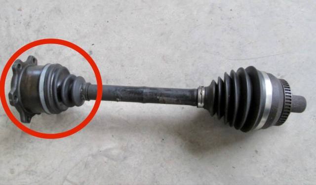

Ajutati-ma putin sa inteleg, cum pot fi tripodele daca masina sta pe loc?
In mers parca inteleg dar atunci cand sta, ele nemiscandu-se cum pot produce un astfel de sunet?
Au joc si cand o pui in D/S/R unul din ambreiaje incepe sa patineze si transmite putere la roti (asa functioneaza orice DSG), astfel planetarele sunt in tensiune. Practic tu tii masina pe loc cu frana, altfel imediat cum ai pune-o in D ar lua-o din loc.

Urci masina pe elevator,pui o mana pe tripoda si cu cealalta invarti de roata 5-10 mm fata/spate.
Ai sa vezi ca roata se misca dar tripoda nu.
Problema des intalnita la grupul vag.

@EEXCALADE ajuta ma te rog cu o poza a pozitionarii lor daca poti
Tripoda e la intrarea in cutie

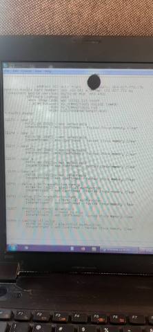

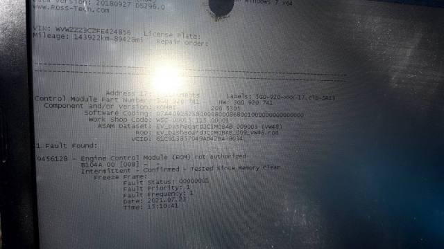

Buna ziua
am un Passat B8 din 2015 2.0 TDI cu DSG6, cu 144 mii km reali, schimbat ulei la timp etc.
De ceva timp am urmatoarele simptome: dupa ce se incalzeste motorul apar unele smucituri mai ales in treptele inferioare. Cand plec dupa ce stau la semafor sau incetinesc intr-o intersectie la plecarea de pe loc mi se opreste motorul uneori (in D1), atunci cand accelerez. La verificarea cu VCSD imi apar erorile din imagine.
De cateva ori mi s-a intamplat sa se opreasca motorul doar stand pe loc (fara sa ma pun in miscare), - nu este de la activarea START/STOP.
Cineva mi-a spus ca daca ar fi de la mecatronic nu ar trebui sa am problemele cu oprirea motorului, erorile pe cutie apar tocmai pt ca se opreste motorul.
Ma poate ajuta cineva cu un sfat ?
