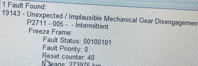

Buna ziua!
Detin un Passat B6 din 2009 cu motorizare CR CAGA si DSG 6, din ce am inteles, DQ250 ambreiaje umede.
De ceva vreme cutia incepe sa nu mai schimbe mai mult de treapta a treia dupa ce se incalzeste. Daca o fortez catre treapta a 4-a, sare din viteza. Pe manual se schimba doar treapta in bord si atat. Problema se manifesta dupa aproximativ 30-40 minute de condus. Inainte de asta, merge si schimba normal. A mai intampinat cineva problema aceasta? Care ar fi problemele generice si primele lucruri de verificat? Va multumesc pentru amabilitate. Atasez si un cod de eroare (19143  P2711)33.thumb.jpg.8317dfac3dbe4032980954f974230193.jpg.
Trebuie mers la un service de reparat cutii de viteze automate.Pot fi multe cauze.
Ai schimbat vreodata uleiu din cutia de viteze?
O am de abia 1000 km. Ce stiu cu certitudine de la ultimul proprietar este ca in ultimii 70.000 km cu siguranta nu s-a efectuat schimbul.
Speram si credeam ca e o problema comuna, generica, sau cel putin ca unul dintre cei prezenti aici care s-a mai intalnit cu o asemenea manifestare a acesui cod de eroare sa poata impartasi cu noi eventualele solutii. Din ce am inteles, codul de eraore e destul de vag, in sensul in care, ar putea fi un senzor, ambreiajele sau chiar tot mecatronicul de inlocuit.
