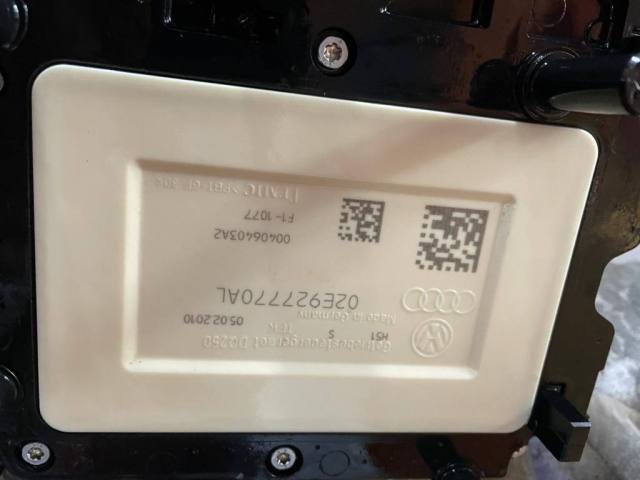

Salut colegi. Sunt din Craiova .Am un passat b6 din 2010 cod motor cbab cu dsg 6 . Nu mai cuplează treapta 2 se aude ca și cum s-ar rupe ceva in ea smucește și trepideaza f rău . Am fost cu ea la mecanic și este mecatronicul defect . Ma poate ajuta cineva cu un mecatronic cod 02E927770AL . Eroare pe vcds 17161- Pressure control solenoid 2
 P0777-000- Short to plus.
tel. 0764148672. Mulțumesc din suflet56DD8109-EA6D-48A1-B7C5-31CBB1CF4C0F.thumb.jpeg.4d4060f49075decc8e5621c0874ada4c.jpeg
