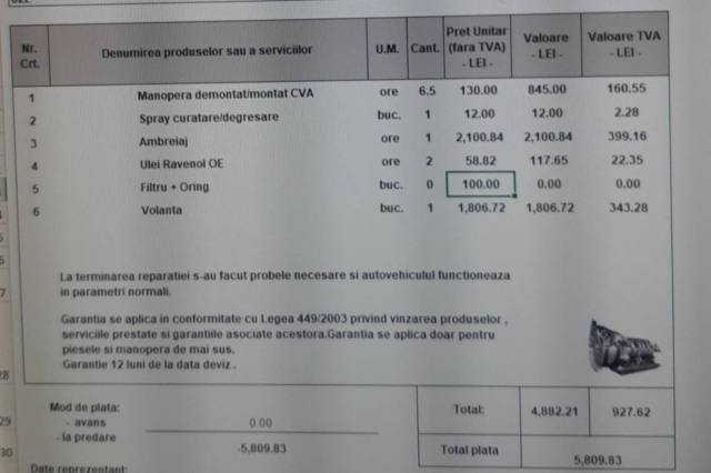

Un deviz, cu aproximatie, piese plus manoperă?
laurentium.ionescu
@Makron5809 cu volant aftermarket
9270 cu volant oem
Amandoua preturile cu recuperare ulei, l am schimbat de o luna dar mi au facturat aici 1l in caz ca se pierde

@theo uite preturile exacte pentru tot dar volant aftermarket
Toata operatiunea are loc la Automatico in Bucuresti. Sincer prefer sa dau acum un ban dar sa stau linistit, sunt foarte ingrijorat sa nu imi afecteze si alte piese din cutie.
