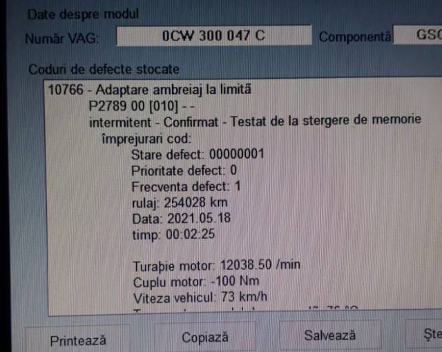

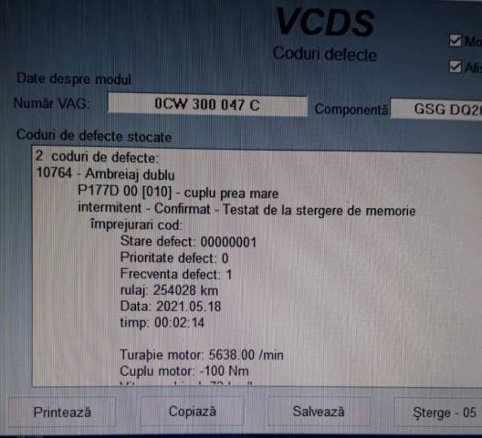

opleistul23
Am schimbat discul de ambreiaj si mi-au aparut aceste erori
