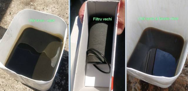

Rog o parere de la cineva mai experimentat in schimb ulei DSG6 - ambreiaje  umede
Am schimbat conform procedura si Km parcursi  ulei  la 4 masini  la 3 din ele uleiul uzat avea o culoare rosiatica spre gri  usor transparent dar la una din ele culoare a fost mult mai inchisa spre gri si mai mai deloc rosiatica  , inclusiv la facerea nivelului uleiul scos tot destul de inchis la culoare era .
Intrebarea ar fi de ce sau ce  nu ar putea fi in neregula in acea cutie   ?  ,
Masina in cauza  este un Golf 7 - 2.0TDI -2014  ~ 250.000 Km  si cu intervalul de schimb conform carte service sarit putin spre 70.000 Km  ... dupa schimb masina se comporta la fel ca inainte   adica bine  , masina nu are nici o interventie mecanica pe cutie .
(masina facuse ~30.000 Km din astia in tara in ~ 2 ani  70% in exterior )

Blaser, uzura ambreiajelor (sunt mai patinate la acei km.).
juii, nu, nu risti nimic.
Dan.MDLL, si 140cp si 170cp, au DQ250.
Modificat de theo
Blaser si la mine la fel este. Uleiul scos cand s-a facut nivelul era aproape la fel cu cel vechi.( masina avea 198 mii reali).
