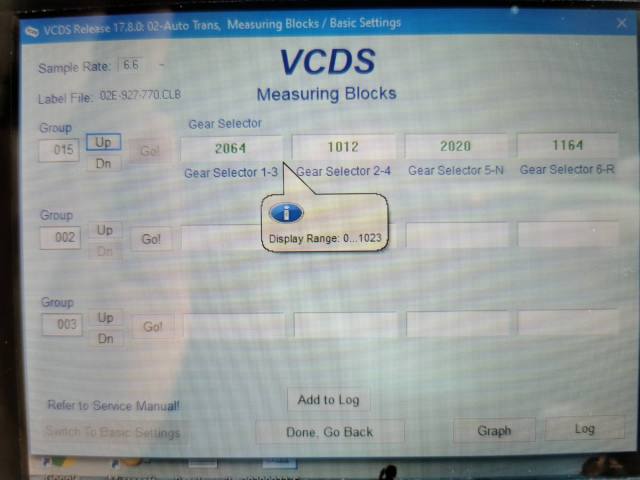

Salutare, stie cineva ce semnifica valorile din poza atasata din grupul 15 - measuring blocks? In info vad ca ar trebui sa fie intre 0 si 1023, la mine pe gear selector 1-3 si gear selector 5-N sunt peste 2000..

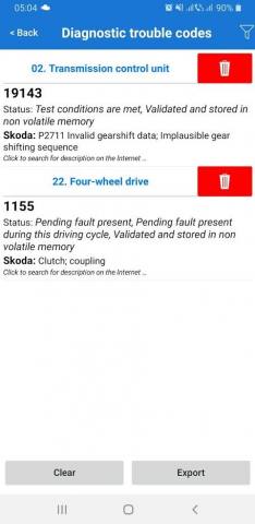

Va salut ,
Ieri , dupa vizita de la inspectia tehnica periodica la masina din semnatura  ( Skoda Superb Outdoor  2013 )  , motor 2.0 tdi CFFB  ,  DSG 4x4  , la o scanare ulterioara , adica astazi , am constatat urmatoarele erori .
Oare sa imi fac griji sau a fost din cauza cum a fost pusa pe stand la verificat ? Ca o precizare , chiar saptamana trecuta am scanat-o si nu avea nici o eroare .
Masina functioneaza  foarte bine ,schimba super ...
Va multumesc .
Modificat de Minel82
