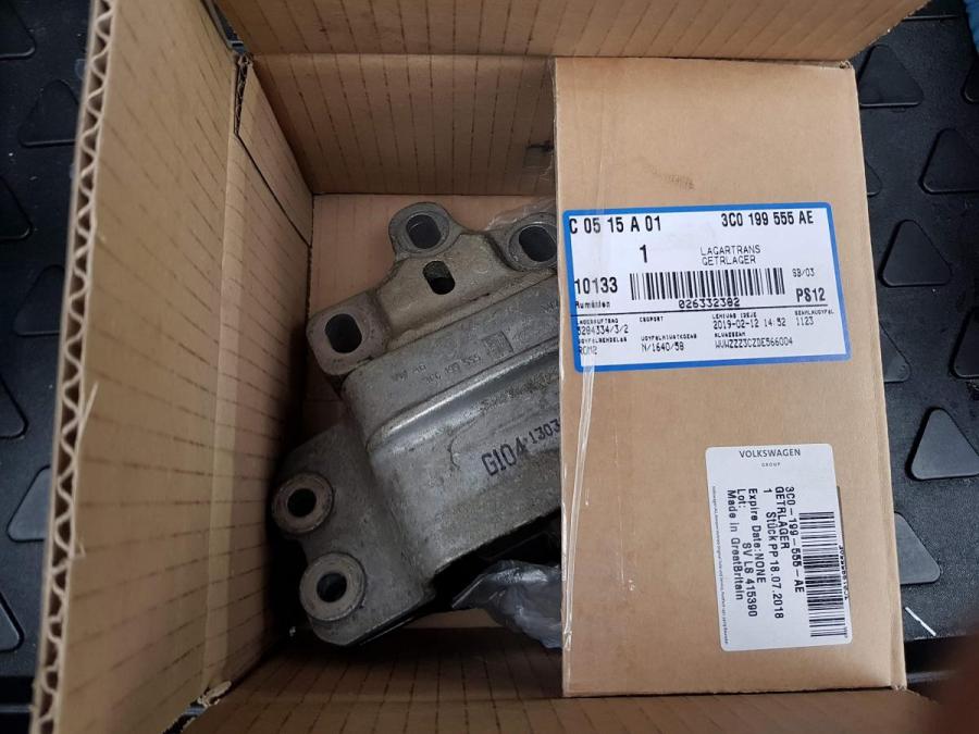

Stie cineva sa-mi zica un cod de piesa pentru "tampon cutie de viteza"? 2.0 TDI CFGC DSG.
Am lasat masina la reprezentanta pentru investigatie si mi-au zis ca in prima faza vor sa schimbe tamponul de la cutie care are uzura insemnata, cost 1200 de lei. Mi se pare un pic mult daca e ceea ce cred eu ca e, adica un banal suport care nu trebuie sa coste mai mult de 400-500 de lei cu tot cu manopera.
Imi cer scuze daca s-a postat deja, dar sunt la serviciu si trebuie sa raspund intr-o ora, nu am timp de lectura.

Un mic update, oferta de 1200 de lei contine:
- Constatare 300 lei
- Bucsele 480 lei
- Suruburi 170 lei (Ma gandesc ca se schimba cele din jug)
- Manopera 250 lei
Constatarea de regula nu se plateste daca reparatia are loc in service-ul in care s-a facut.
Chiar si daca nu ar fi asa, pare o suma destul de mare, care este ora de manopera in service-ul respectiv, cum justifica suma aceasta?
  De obicei ora de manopera la o reprezentanta este de 160 lei. Daca masina sta o ora in service, poate sa coste 320 lei daca au lucrat 2 oameni la ea.
Nu am reusit sa iau foarte multe detalii in timpul apelului fiind ocupat la serviciu dar probabil constatarea nu mai e inclusa iar diferenta dintre suma pieselor si total semnifica 3 ore de manopera si oarece materiale ce le mai justifica ei. Pentru schimbarea bucselor din jug cred ca e ok. Daca as alege sa platesc constatarea si sa fac reparatia la un service as iesi tot aproape de 1000 de lei. Macar asa fac tot ce tine de cutie la ei sa nu aiba cum sa arate cu degetul spre lucrarea facuta de altcineva.
La service-ul la care am fost inainte nu au mentionat nimic de bucse, tampon sau cum vreti sa-i ziceti, desi atunci cand intra coasting sau scot din D se simte o "miscare" a cutiei si privind in retrospectiva are sens ca un suport sa fie cauza. Miscarea de care vorbesc a aparut cam tot in acelasi timp cu vibratiile mentionate in postarile trecute.

Kitul de ambreiaj sau mechatronicul. Mergi și pune testerul. Cel mai bine fa o constatare la o reprezentanta sau la Florin Caractere
eim_mada cred ca arunci cu banii. Ce bucse schimbi? Pare o inselatorie.
@valioglu Am vorbit in dimineata asta cu consultantul si mi-a confirmat ca este vorba de suportul de sub baterie. Deoarece s-au apucat deja de masina o sa le acord prezumtia de nevinovatie si nu-l schimba degeaba, oricum cel vechi mi-l pun in portbagaj. In caz ca nu este nici o diferenta o sa-mi fie invatatura de minte cei 900 de lei dati pe suport si nu mai colaborez cu reprezentanta.
Am scris simptomele pe paginile trecute.
Intre timp am primit un apel de la ei cum ca schimbarea fost facuta dar vibratiile persista, iar ca pas urmator imi recomanda shimbarea ambreiajelor cu tot cu mechatronic, pentru ca aparent ei asa le schimba doar impreuna ca au mai avut cazuti in care mechatronicul nu s-a putut adapta la grosimea ambreiajelor noi, pret scurt 10.000 de lei fara manopera. :))
Perfect zic, m-am lecuit!
Acum va intreb pe voi ca sa nu mai arunc cu banii in reprezentante, am vazut recomandari pentru Bucuresti, am primit si pentru Suceava, dar in zona Clujului sau la maxim 4-5 ore distanta, ce recomandari de persoane pricepute aveti?  Aici ma refer la persoane care se ocupa cu diagnosticare si reparatie de cutii, nu doar service-uri decente care schimba piese.
Am mai spus si pe paginile anterioare, la WOB service am fost, din spusele lor se ocupa si cu reparatii DSG, dar as vrea sa mai cer niste pareri inainte sa aleg unde va avea loc interventia si sa inteleg mai bine la ce sa ma astept.
Modificat de mada_eim
In mod normal ar trebui sa le ceri sa isi ia suportul sau tamponul inapoi deoarece piesa nu este defecta si a fost schimbata degeaba. Daca refuza te duci la presa, adica ziare si televiziuni. Scrii peste tot pe internet. Te adresezi la ANPC. Ceri daune pentru timpul pierdut in service, imobilizarea inutila a masinii, inselatorie. Piesele alea nu cred ca ajungi sa le schimbi in durata de viata a masinii, deci sunt bani aruncati.
Probabil o sa platesti, o sa te autoconvingi ca poate piesa era oricum uzata, ca doar are atatia ani si km, iar reprezentanta aia o sa isi bata joc data viitoare de alti clienti.
Nu  am avut cu cine sa ma cert pentru ca lipsea consultantul si am fost preluat de altul. Desi constatarea lor ma amuza, "Se constata un trepidat usor la plecarea de pe loc. Necesar: Kit ambreiaje + ulei CV si filtru + mechatronik", ma incurajeaza s-o las in pace pana gasesc doctorul potrivit. Total distractie, 1.107 lei, ca bonus am primit si un basic settings si in jur de 65km la bord.
Noi sa fim sanatosi, zic. Intre timp, poate mai primesc recomandari de doctori, nu prea m-as supara. :)
