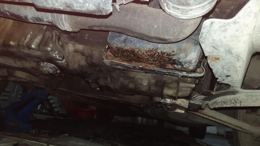

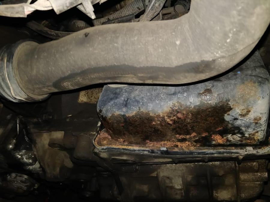

De cateva zile tot incerc sa rezolv problema scurgerilor de ulei din zona baii de ulei la un passat 2008 2.0 16v TDI DSG6.
Initial am crezut ca uleiul scurs provine din baia de ulei a motorului(pt ca uleiul era prezent cam peste tot) dar dupa o curatare cu spray de frane a zonei, am observat ca se umezeste baia de ulei a cutiei DSG care este foarte ruginita.
Atasez si poze (inainte/dupa), dupa caratare am mers cam 15 km .

1. Ce se vede in poza este baia de ulei DSG?
2. Am citit ca se poate schimba separat baia + garnitura. E corect?

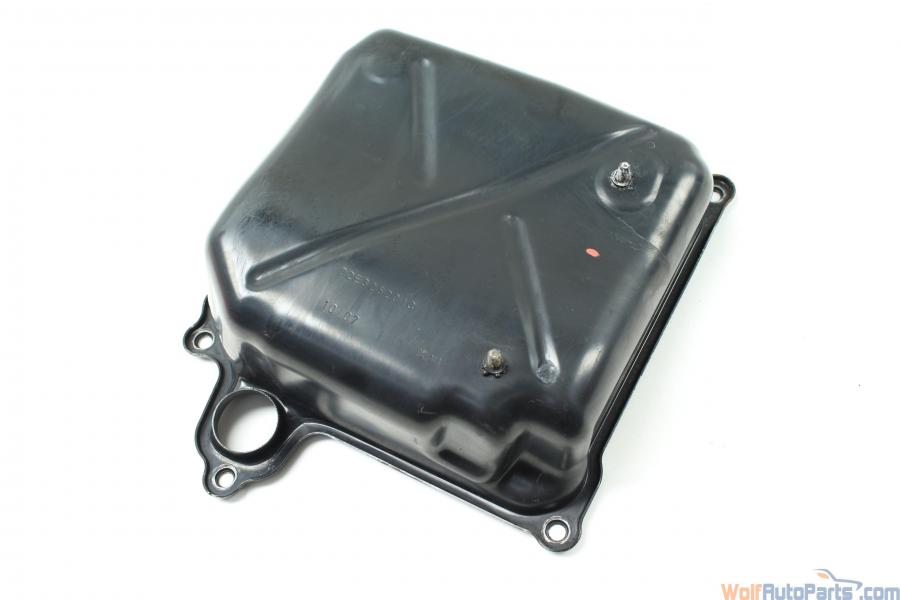

16MAW , da este baia de ulei de la mecatronic si trrebuie sa comanzi baie/garnitura si 2 oringuri de la mufa.
Sau te poti duce la un service sa faca treaba asta mai safe ?
Multumesc frumos pentru raspuns! Nici nu ma gandeam sa fac eu singur operatiunea :))
S-a mai intalnit cineva cu problema asta? (rugina baia de ulei)
Eu am gasit codul asta pt baie : 02E325201D . Nu stiu sigur daca e ce-mi trebuie..

Da, cam toate sunt ruginite, mai ales in partea de jos. Calitate VAG.
Dar asta e nimic pe langa suruburile de otel care trec prin aluminiu, la punti, fuzete, etc. Se sudeaza si nu le mai poti scoate. E un cosmar.
