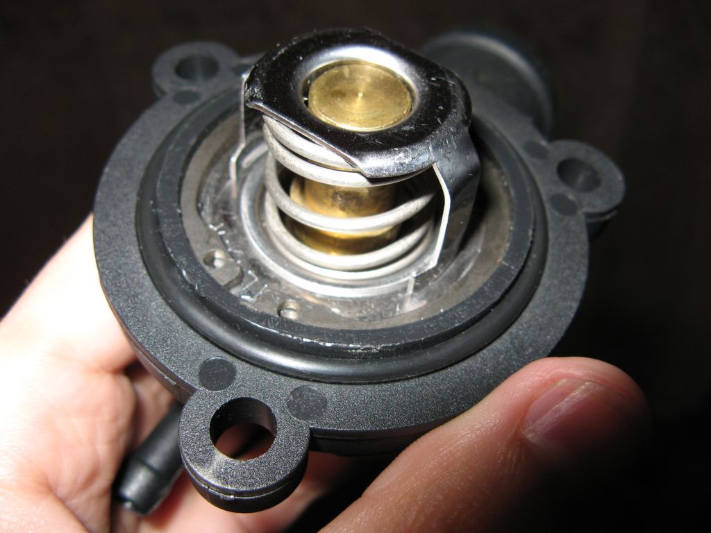

eu am facut-o urat ! am fost azi sa schmib termostatu'....toate bune si frumoase, unu comandat de la Gates ( daca nu ma insel )...problema e ca a venit fara plasticu ala in care sta el. Zice mecanicu' ca nu i problema, desface sa l schimbe si surpriza clemele de prindere ale termostatului erau rupte astfel incat a trebuit sa comand pe original ( sa vina si cu suportul lui cu tot ) ...trebuie sa astept 4 zile si ma costa 205 lei :)
si eu am schimbat termostatul acum cateva zile.
cred ca puteai sa nu iei original si scapai de clemele de plastic care se rup, si termostatul vechi ar trebui sa fie bun daca zici ca ai alele cleme rupte, un termostat cu capac cu tot aftermarket e rezistent arata ca in poza atasata, poate mai e loc sa te razgandesti...

Salut.Si eu tot asa am patit,la mine o fost problema din termostat.Termostatul original era prins in suport cu niste clem,dar mi so rup si o trebuit sa schimb nu numai termostatul ca si suportul de la termostat.De atunci nu mai am probleme(trebuie verificat si filtru de polei).
