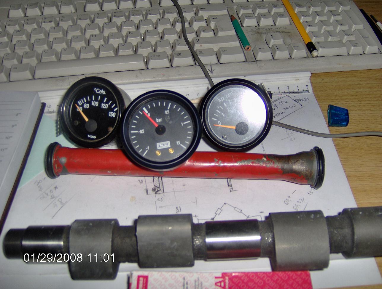

jane .. am o idee de modificare a pantalonasilor pentru ca m-i se pare cam ineficienta etansarea numai cu oringutzul ala presat .....
eu gindeam astfel: am vazut la brico teava de otel subtire nichelata de 25mm diametru...o piesa de bronz alamita de teava si o piesa de bronz piutila care se va stringe cu un cleste de sigurante.. piulita va stringe oringul de piesa alamita, care la rindul lui se va deforma intre cele trei suprafete .. piesa sudata de teava, piulita,corpul blocului sau chiulasa.. saptamina viitoare daca gasesc material pun aplicare primul pantalon..... vreau si eu o parere.. si stiu ca le ai cu desenul tehnic si te rog sa nu rizi asta e caietul cu idei .. la strungar ajung cu piesa desenata si cu cote stas..

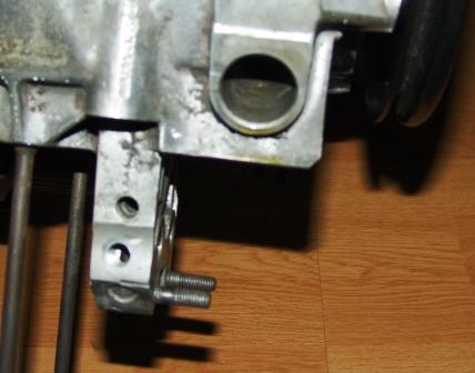

greseala in loc sa incercuiesc dopul am incercuit capul prezonului
Pe partea cealalta.
Ala-i surubul care tine sorbul. Smecherie: inainte sa-l desfaci, slabesti piulita de la sorb.
Modificat de jan
Da, supapa aia, daca e, e fix intre pantalonii de la cilindrul 1, putin mai sus decit alezajele pantalonilor. Daca e un capac concav, adinc, acolo - e bine, nu mai trebuie nimic.

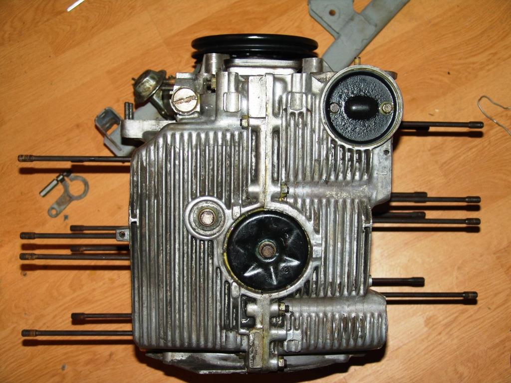

Asa, cum arata matzele (n-are rost sa discutam despre starea camelor :) ):

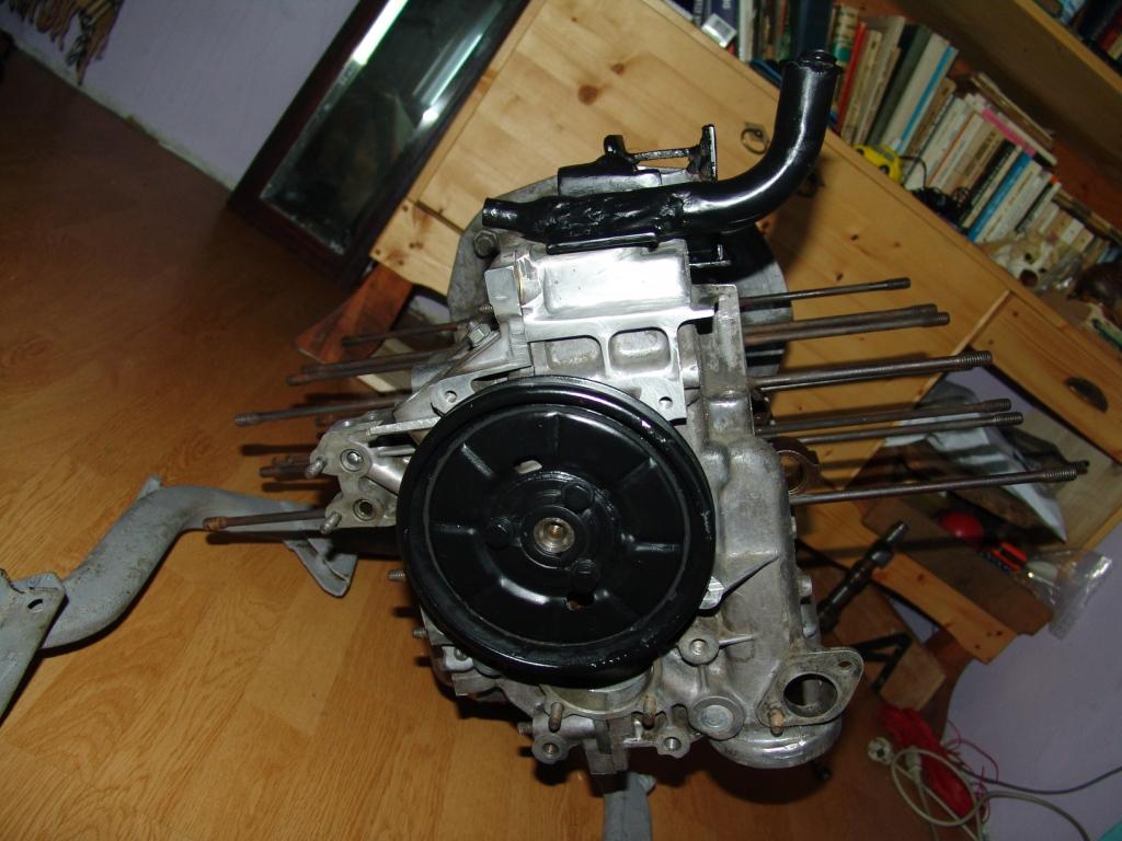

Dupa un timp (racirea va fi verticala, de aici apar niste modificari fata de pozele de prin carti):
In ultima se vede unde poti da o gaura pentru sonda suplimentara de presiune sau temperatura la ulei, daca nu incape un teu acolo. Nu merge pentru sonde de dacie :D.
Dupa cum se observa, blocul e tip CU, cu camera de ventilatia carterului inchisa. Se poate confectiona picior de alternator si la asta. Motorul respectiv nu avea umplerea pe acolo, dar (in poza 2, dreapta sus) se pot face niste gauri pentru scurgerea completa a uleiului in "podeaua" camerei de ventilatie.

jane nu baga sonda de dacie .. este de calitate indoielnica.. ... dute la dezmembrari si ia de acolo sonde .. eu am luat de la dezmembrari 3 ceasuri VDO cu 40lei unul de presiune, unul de temperatura si unul de vacuum si boost ...
vroiam si eu o poza despre biele.. dar daca nu se poate
Pai tocmai asta ziceam, gaura-i pentru sonda vdo, in cazul asta de temperatura. Io am luat una noua. N-am reusit sa gasesc ceas de presiune ca al tau, asa c-am renuntat la presiune, ramine doar becul prostului. Mai am si un ampermetru, dar nu cred ca-l montez, ca trebuie trase cabluri pina la el. Daca gasesc ceas de presiune cindva, exista sonda care merge simultan pe bec si ceas, pot lua una de-aia.

sonde mai cauta .. ca gasesti si vdo ...pe la talcioc sau la dezmembrari
