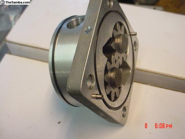

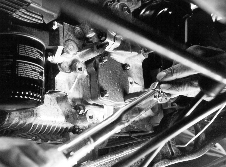

jane ... te rog mai zii ceva despre pompe de ulei... alea de wasser cum sint?? se potrivesc la tip4 ... ce pompa pot pune la o axa cu came nu cu nituri cu suruburi???
Pompa de wasserboxer e aia de broasca, cu roti de 26, la fel ca la un 1300/1600 dupa '71, asa ca nu.
Poti pune doar pompa pina in '71, la care trebuie oricum facute ceva modificari pentru roata cu nituri, daramite pentru cind ai suruburi. Dar daca polizezi suruburile sa fie cit mai plate, cred ca merge. Pompa poate fi doar cu roti de 26 mm, cu dinti de 30 mm trebuie sa schimbi prezoanele si nu stiu daca nu atinge si capacul ceva pe-acolo, pe-afara: tulumba, jugul, ceva...

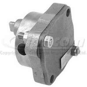

pai astia de la 914 uite cum fac ....link pelicanparts... ce fel de pompa e aia???
Asta tre sa fie exact aia de care zic io, pina in 71 cu dinti de 30 mm, uite ce groasa e flansa care iese din bloc si ce prezoane lungi au pus acolo. Axul cu came e ala "flat", suruburile-s plate iar la pompa se polizeaza nitel p-acolo.
deci poate fi asta de la cip1....numai ca e din fonta... si as mai face un shantzuletz cu oring ca ici
Poate fi si aia, ideal era sa fie din aluminiu. Santulete de oring sint mai exact 2 in poza, cel mai util e ala de linga fund. Dar parca mai vorbiram de astea...
Nu, are galerie de 10mm la admisie, motorul are mai mare; in plus, s-ar putea sa fie pentru prezoane de 6mm ('61-'67).

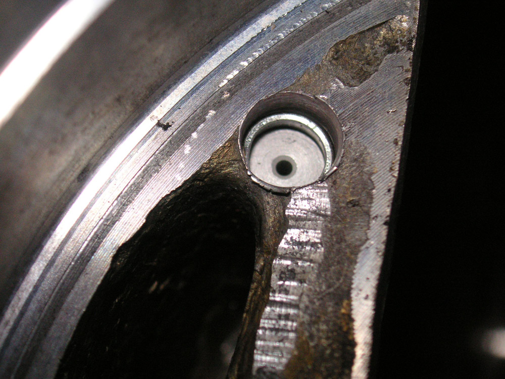

de la motoarele de vw.. de 1.6 1.7 1.9 ... astea nu sint cu supapa de presiune cum ai spus tu .. au numai o duza pentru fiecare piston trasa tot din rampa de ungere a palierelor....totusi din poze nu pare a fi si un arc acolo .. eu zic ca sint numai duze... si daca pompa are debit marit si stim presiunea putem calcula si diametrul diuzelor.. pentru a nu a afecta presiunea pe lagare
eu zic deja sa contractam cu vw, sa ne licentieze patentele motorului, sa tragem niscaiva matrite si sa reincepem productia de motoare, cu imbunatatirile next-next generation... :icon_cool:
jane.. am studiat blocul motor.. referitor la poza cu ungerea in "in explozie".....nu am nici o supapa acolo.. deci nu am pozitiile 30-31-32-33 pe blocul meu .. deci sa inteleg ca este de tip mai nou... uite ca am uitat sa ii notez seria .....
Nu-s sigur cu anii, da vezi ca undeva intre pantalonii de la cilindrii 1-2 tre sa fie ceva, ori dop, ori capac... Chiar, ce serie-i blocu?
