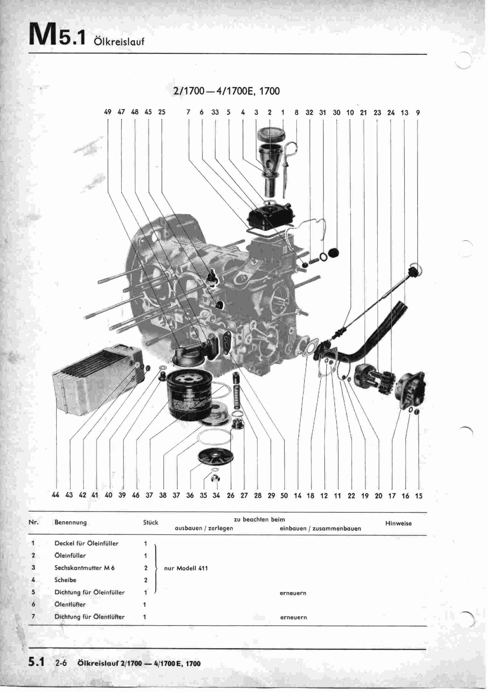

Sa fie piesele 30+31+32+33 din poza?
Modificat de jan

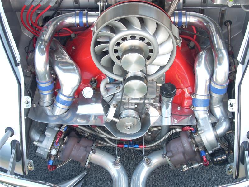

Uite ceva frumos:post-2697-1200294843_thumb.jpg
Modificat de jan
Nu stiu daca asta e singura diferenta, mai trebuie sapat. N-am decit 2 blocuri mai noi, d-astea care au fost pe caroserie de T3, cu tacheti hidraulici (CU).A, si am mai constatat ca temperatura la termostat era ca la tip 1 (65-70 C) pina in august '72, dupa care au crescut-o la 85-90. Bine, probabil pe motorul de 411, ca pe bus nu stiu daca s-a pus tip 4 inainte de '72.

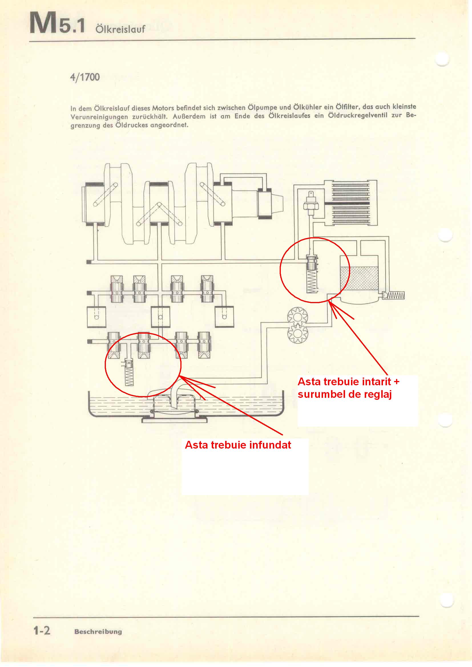

problema termostatelor nu e un impediment ... problema ungerii este ....eu oricum schimb pompa cu alta cu debit marit ....dar gindesc ca o supapa trebuie sa ramina.. eventual cu intarirea arcului.. pentru a ridica un pic presiunea reglata.... in poza e o bomba cu ceas... doua turbe!!.......... jane.. ce oferta pe care nu o potzi refuza iti pot face ca sa imi dai si mie un bloc d'ala??
Nu stiu, io am acuma pompa cu debit marit la broasca si pe motorul la care o tot frec vreau sa pun tot una de-asta, dar ce zicea niste baieti, ca pompa cu debit marit are ca urmare cresterea temperaturii la ulei, pentru ca "pacaleste" supapa care lasa uleiul in radiator, o deschide ca si cind uleiul ar fi rece, cind el de fapt nu-i. Asa ca se pare ca la pompa cu debit marit trebuie neaparat intarit arcul. Stai, exista parca si un dop cu un surubel, ceva prin care se regleaza arcul. Mai prost e ca tre sa faci probe ca sa vezi cit...
da .... cel mai corect este sa pui surubel de reglaj pentru arc ... ca sa poti regla presiunea
arcul ala cu supapa are surub de reglaj, da' (teoretic) lucreaza pe la 6bar si eu am pompa cu debit marit si, in afara faptului ca am presiune buna la relanti (mai ales vara si la drum lung aveam probleme cu cea anterioara) nu am avut ce regla la ea ;) aaa, totusi presiunea-i mai buna decat am facut motorul :coolpics:
Modificat de niq_ro
Bine, arcul ala are un surub pe post de dop, nu-i de reglaj. Asa-i din fabrica. La tine are si un surub de reglaj?
Ideea e ca supapa aia nu e doar regulator de maxim 6 bari, aia datorita variatiei viscozitatii uleiului opreste sau da drumul la circulatia prin radiator, deci e si un fel de termostat de ulei. Supapa deschisa inseamna circulatie directa fara radiator. Pompa cu debit marit dezvolta presiune mai mare si, la aceeasi temperatura a uleiului, supapa va fi mai deschisa decit in cazul unei pompe cu debit normal, deci mai putin ulei spre radiator. Despre asta era vorba.
uite cum gindesc eu...dar o problema .. cit pot creste presiunea astfel incit sa nu-mi expoldeze radiatorul de ulei???
Nu explodeaza, uleiul la 70 de grade si peste nu mai ajunge la 6 bari, ca la rece.

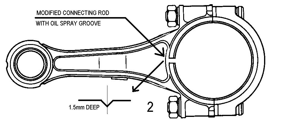

daca este asa atunci prelucrez un pic si bielele ca sa imi shpritzuiasca ulei mai mult si spre capul pistonului
Sigur, doar e recomandat de vw... Nu-mi dau seama cam ce pierdere de presiune ai avea prin alea.
dar daca functioneaza cu surub de reglaj al presiunii atunci nu conteaza ce pierde pe acolo.. pentru ca lagarul de biela e capat in circuitul de ulei...
