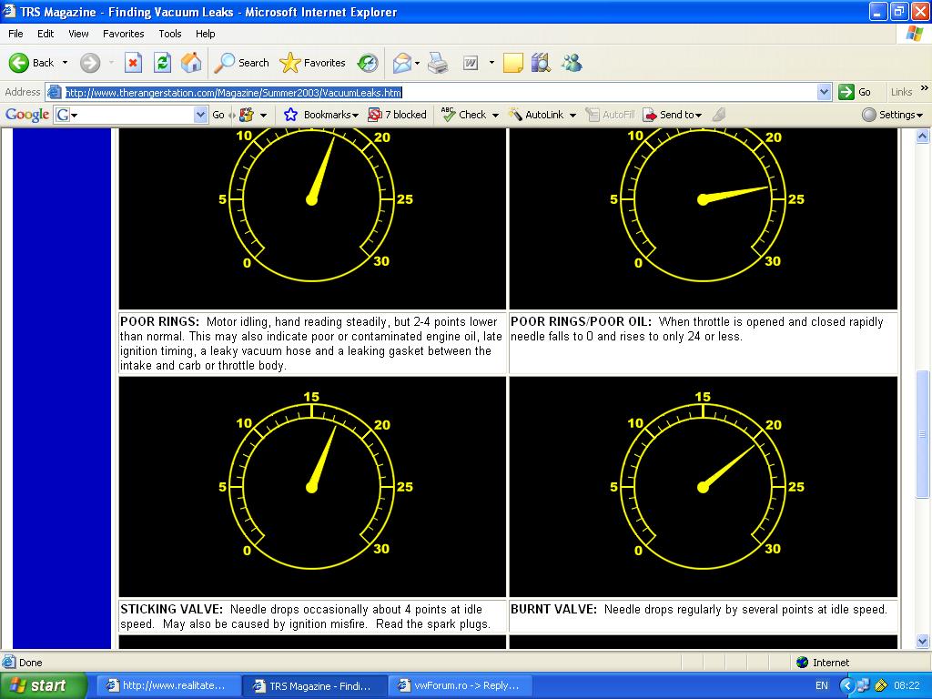

un site care trateaza interpretarea vacumului ...... http://www.therangerstation.com/Magazine/S...VacuumLeaks.htm
un ceas de vacuum nu stiu pe unde se gaseste ... dar un U din furtun transparent pus pe un placaj poate fiecare sa faca...apa e din belsug ... si ro*g*h site oricare a facut liceul.......

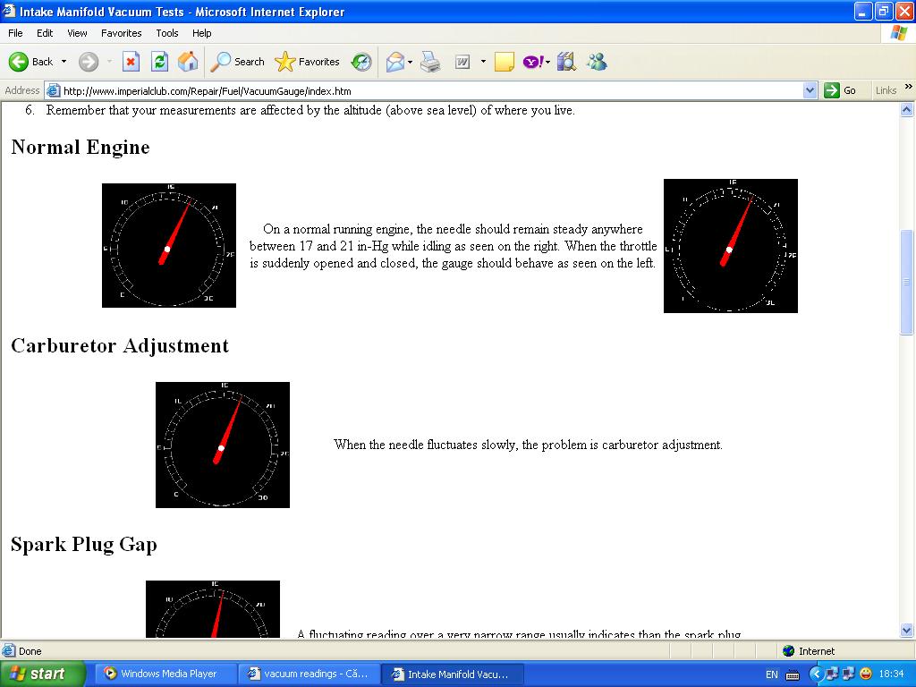

revenind la reglarea motorului folosind perceptia extrasenzoriala .... am gasit cu gugalu pe altii care iesplica cum e cu vacuumul...
