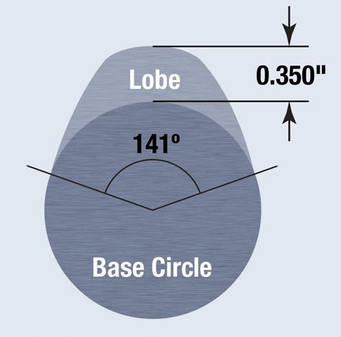

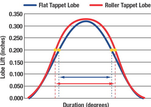

Cama aia din poza de la ce ax e? Hidraulic sau mecanic?
Modificat de jan
S-ar putea, pistoanele-s precis de 411, nu stiu chiulasele, trebuie sa ma mai uit o data la numere, da-i putin probabil sa fie de bus.Cama aia din poza de la ce ax e? Hidraulic sau mecanic?
hidraulic lobul este un pic turtit... pozele sint de exemplificare ..... la rectificare reduci arcul cercului de baza si lungesti flancurile... lobul dupa parerea mea trebuie sa sie racordat cu o raza cit mai mare la flancuri pentru a nu solicita tijele tachetilor pentru ca si asa sint destul de lungi .. si prin rectificare creste si cursa supapei.. deci si arcul supapei se stringe mai mult...

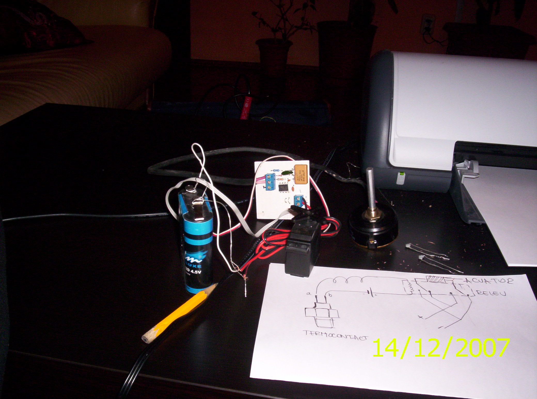

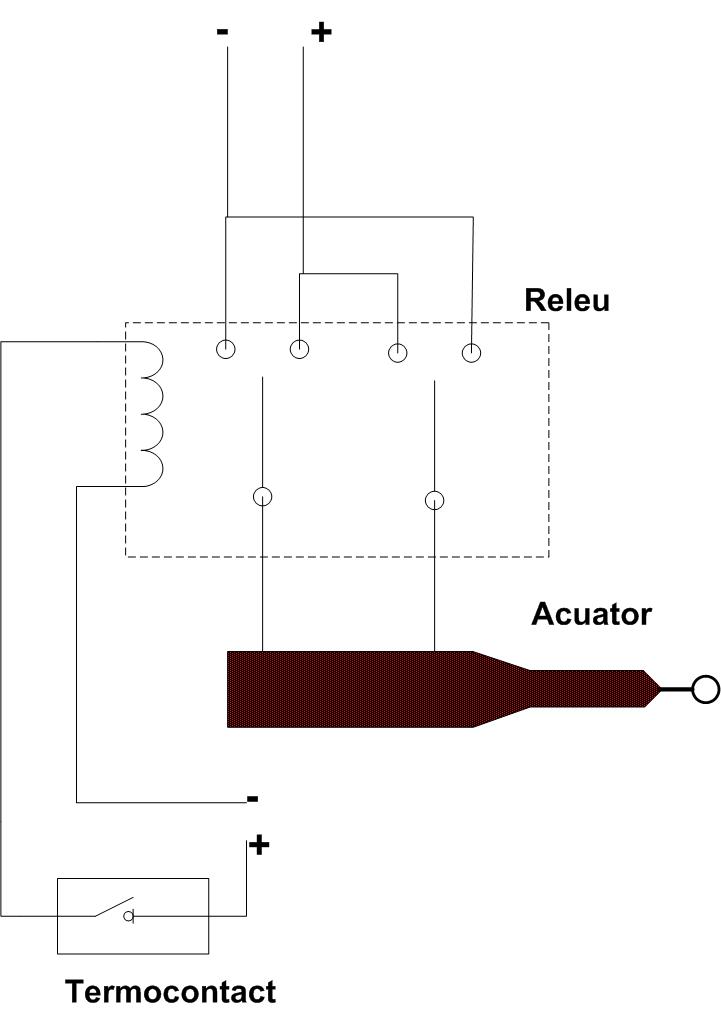

... cum rezolvam problema termostatului mecanic????... am vazut ca nu prea se gasesc terostate noi .. eu m-am gindit la doua solutii electrice .... una ar fi folosirea unui termocontact de temperatura carburant de ford sierra si un acuator de inchidere centralizata... voi prezenta poze (pentru cei interesati) ale termocontactului saptamina viitoare deoarece il am la serviciu....termocontactul inchide circuitul la 87 si il deschide la 87 grade...la schema mai e nevoie de un releu 12v 1A ....acuatorul ar deschide sau ar inchide clapetele de aer .....
... a doua varianta ar fi un servomecanism ... un multivibrator si un termistor ... servomecanismul este 37lei restul cam 15lei...
in poza... servomecanismul comandat de potentiometru nu de termistor...
in ambele cazuri elementul de sesizare a temperaturii va fi instalat in locul termostatului , iar acuatorul sau servomecanismul cit mai aproape de clapeta daca se poate in jetul de aer rece .. deoarece mecanismele sint din plastic
sau astept alte pareri.. despre variantele mecanice .. si daca se pot repara burdufele.. sau daca exista la vinzare pe undeva
Dupa mine, e cam complicata treaba cu servomecanismul ala, ar trebui sa ai si un bec de control al functionarii :icon_thumright: si dup-aia sa stai tot timpul cu ochii pe el... Io ma gindesc ca termocupla aia e facuta s-o infigi in apa si are suprafata cam mica de contact cu aerul, s-ar putea sa aiba oarece intirziere. Burduful se poate repara, daca nu-i spart pe "inelele" alea; nu stiu daca mai gasesc lincu', da cineva facea asta, se dezlipeste capacul din partea de jos, parca, se da o gaura in bucsa in care se infileteaza surubul de prindere si se lipeste la loc. Apoi se vira cu seringa alcool (probabil concentratia stabileste temperatura de fierbere), se incalzeste ca sa iasa aerul si se cositoreste gaurica.
Termostat se gaseste si modelul mai nou, dintr-o sirma, parca aducea Dilaru" la vreo 200 lei. Oricum, mai trebuie mesterit ca sa pui termostat de broasca, dar se pune. Automatizarea aia poate iese mai ieftin, dar ma gindesc ca trebuie sa fie "normal-deschis" si sa inchida doar cind pui contactul si-i motorul rece. Ar fi buna o termocupla normal-inchis la rece, exista de-astea. Si pe termocupla se poate pune un radiator.
termocupla de care am vorbit nu e pentru apa ci pentru o rampa de benzina si nu intra in contact decit cu materialul.. in speta aluminiu.....poti intercala pentru ce ai spus un releu si ii legi firele la pozitia care iti convine... sa treaca sarbatorile si ma ocup ....sa fac o schema functionala cu poze cu tot......... inconvenientul acuatorului e ca are numai doua pozitii .. inconvenientul servomecanismului e ca ii mai trebuie un montaj electronic linga... chestia cu reparatul e buna doar daca burduful e intact daca nu......revenim la varianta electrica uite o poza si o schema destul de simplutza

.. e mi simplu ca buna ziua.... nu mai e nevoie de arcul care trage de tija pentru ca acuatorul are doua pozitii fixe .. el nu e ca un solenoid care sa traga numai cind are curent in el....acuatorul are un motoras inauntru cind pui + si - se duce intr-o parte, cind schimbi polaritatea merge in partea cealalta ... si are si forta pentru ca are inauntru un reductor ... mai trebuie gindit un mecanism ca sa se adapteze la cursa pentru ca nu stiu daca cursa tijei e mai lunga sau cursa acuatorului... eu la bus fac experimente cu amindoua modelele..dar cred ca cel cu servo e mai bun ca imi deschide proportional cu caldura clapetele...cel cu acuator are doar pozitii extreme 87 grade deschide 85 grade inchide...si asta e bun .. decit fara....
Cursa-i mica, practic alea se deschid instantaneu, merge cu hactuatorul ala foarte bine, cred. Cursa o masor io zilele astea. O sa verific daca nu merge montat mecanismul si-n fata tulumbei (spatele masinii) ca sa poti umbla in caz de ceva. Si se poate stabili cursa din lungimea bratului care iese din flaps. Merge si ideea cu becuri de control (sau led cu 2 culori?), se poate pune in spate si te uiti in oglinda :icon_geek:, nu tre sa tragi fire in bord. Io mai am un singur termostat bun, mi-ar trebui ceva pentru cind o muri asta.

si burdufelul numai ca este electric o sa mai pun o poza....chestia care o tin in palma este un servomotor si asa mic cum este are un cuplu de 6Kgcm el este alimentat la 6v si mai trebuie o "fabricutza" vorba fiului meu, care sa faca comanda proportionala.. adica in functie de temperatura atit se invirte.. si chestia cu tot cu fabricuta costa sub 50 lei nu 200 cum am vazut mai sus.. nu fac bani din astea.. cine vrea bag si schema si locul de unde am luat-o partea mecanica si-o face singur..
in poza apare si un potentiometru ca de radio vechi .. in locul lui se pune un termistor .. adica o piesa care isi modifica rezistenta electrica in functie de temperatura.. eu pusesem potentiometru pentru a misca clapeta unui carburator....
