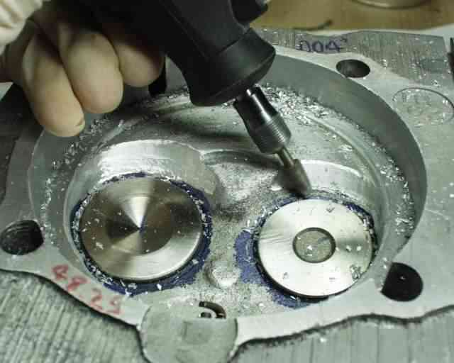

da ai drepate cu axa cu came...totusi 8,62 e cam mare .. o sa ai detonatie .. si o sa incalzeasca....eu zic ca bine ar fi sa iei frumos un biax sau o freza electrica ( e cam 90ron in brico kauf sau prak) si sa mai rotunjesti camera din chiulasa ca sa scazi compresia pe la 8,1..
lui T4 ii sade bine cu compresie scazuta, mai ales daca ii pui un turbo mic si o injectie :icon_thumright:
chiar un 8,2 ar merge ... cu modificarea legii de distributie si cu o buna carburatie ar putea ajunge chiar la 90cp...
