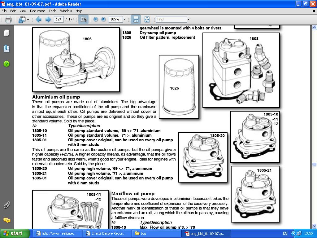

Da, daca te uiti la poza, e pompa pre-71, io am folosit pompa post-71 la care trebuie scurtat mai mult din putzele de pe dos. Aia pre-71 intra mai putin in blocul motor, dar iese mai mult in afara daca pui pompa cu pinioane mai mari decit stock. De-aia si zice ala ca trebuie prezoane mai lungi. Asa ca, daca vrei sa pui pompa de-asta si axul cu came are suruburi, trebuie pompa de 1600 pre-71. Nu stiu, insa, daca modelul asta se gaseste si cu pinioane de 30mm. Sigur exista cu pinioane de 26mm (stock), imi trimisese mie Dilaru' una de-asta, chiar asa stock are debit mai mare decit pompa de tip 4 (24mm, parca).
iaca .. este mai multe dimensiuni .. ptr pinioane...
deci tu zici ca pompa 1805-21 ar fi potrivita la tip 4....
Cine stie cit costa o pompa de la astia... Dar maninca rahat, pompa vw n-are pinioane de 21mm, cred ca nici macar alea din anii 50 :D.
Da, io am pus 1805-21, sint braziliene, io am pus doua d-astea pe motoare pina acuma si merg, parca au totusi tolerante cam mari brazilienii, ca-i cald la ei acolo.
Dar daca vrei ax cu came cu suruburi, e 1805-20.
Modificat de jan
Cine stie cit costa o pompa de la astia... Dar maninca rahat, pompa vw n-are pinioane de 21mm, cred ca nici macar alea din anii 50 :D.Da, io am pus 1805-21, sint braziliene, io am pus doua d-astea pe motoare pina acuma si merg, parca au totusi tolerante cam mari brazilienii, ca-i cald la ei acolo.Dar daca vrei ax cu came cu suruburi, e 1805-20.
fii atent aici .... fara modificari....... http://www2.cip1.com/ProductDetails.asp?Pr...C13%2D31%2D2935.......... cam la acelasi pret
Da, asa ceva, vezi ca zice ceva de "flat cam", aia inseamna pre-71, dar si motorul tip 4 are "flat cam". Probabil ca are putzele din spate mai plate nitel. Mai prost e ca-i din fonta corpul, deci se dilata diferit fata de bloc si se pierde uleiul pe linga ea.
