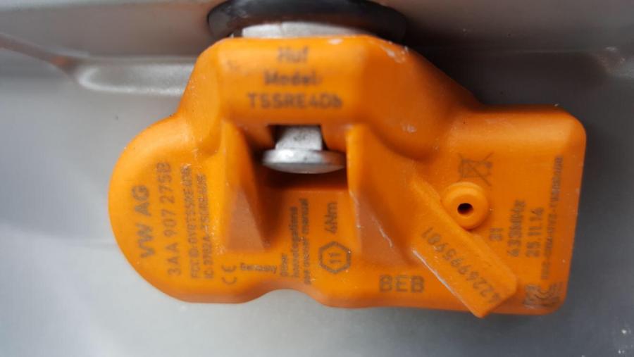

Monitorizarea presiunii din pneuri nu are nicio legatura cu ABS-ul . Exista senzori montati pe jante pe niste valve speciale . Jantele au o degajare pentru ele in spatele valvei . Sub aripa rotii se afla o asa zisa antena care monitorizeaza senzorii de presiune si transmite catre computerul de bord informatia .
Senzorii de audi orig. arata asa :
Despre ce masina vorbesti? Crezi ca este valabil si pentru initiatorul topicului?!
Esti sigur ca ai si la A4 acesti senzori? Eu nu am gasit in documentatie la A4 asa ceva. De la A6 in colo, DA, am vazut ca exista (G431...G434)si pretul este pe masura (undeva peste 550E cu TVA).La Passat, pretul este ceva mai "domestic" ;) (pe la 190E cu TVA) dar, nu stiu de unde ...diferenta ;) . La cele care nu au acest sistem, monitorizarea presiunii se face pe baza informatiei de la senzorii (de rotatie) ABS.

Treaba cu ABS-ul nu o stiam , dar uite ca se poate ! Corect !
Senzorii aia de presiune erau pe jante (de la un A6 model nou) si am incercat si pe A4 dar nu am acele antene din aripi . Softul baniesc ca se putea adapta.
Acum am ramas cu senzorii montati pe rotile de vara ! Cele din poze sunt de pe alte jante tot de A6 (echipare standard). Stau degeaba , trebuie "muncite" dar nu avem conditii :blink: .
