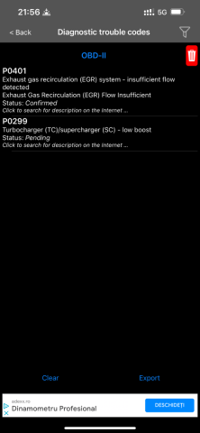

Salutare
Dețin un Passat B5 1.9 TDI 101 CP AVB
De când am cumpărat mașina (anul trecut vară) primeam eroarea (Emision Workshop)
P0401
Ieri am băgat mașina în service (brațe, cap planetară etc și am zis să-mi schimbe și EGR dacă tot bag bani acum, mi-a schimbat EGR (cu unul nou) si furtun intercooler
Iau mașina din service dimineața si acum spre seară am scos-o la probe, după nici 1km Emision Workshop si nici nu mai trage, șterg erorile, trage puțin după iar intră în limp mode ..
P0401 și P0299
Am zis ca poate e de la furtunele de vacuum, am luat 3 m de furtune si am schimbat tot ce am avut acces, aceleași erori …
Am zis că la egr poate e de la N18, am cumpărat unul nou, aceleași probleme…
Păreri?

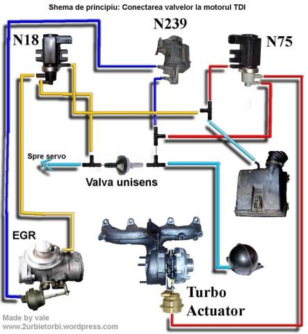

Încerc foarte mult să mă iau după schema asta și mă cam bate fiindcă la mine valva unisens este pusă în altă parte .. unele chestii nu prea se pupă..
Aș vrea să știu dacă este bună schema aceasta pentru motorul meu AVB
Și mai am o întrebare…
Pot să renunț la traseul de plastic și să rămân doar cu furtunele din Silicon?
să fie furtun Silicon dintr-un capăt în celălat ..
Aceasta este schema pentru AVB
vacuum AVB.pdf
Verifică să nu fie conectate greşit furtunaşele la N18
Aş zice să păstrezi traseul din plastic, eventual verifică bine să nu fie fisurat pe undeva

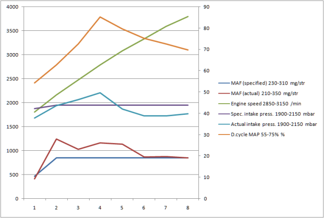

Fa și cele două loguri in Basic settings pe grupurile 003 și 011

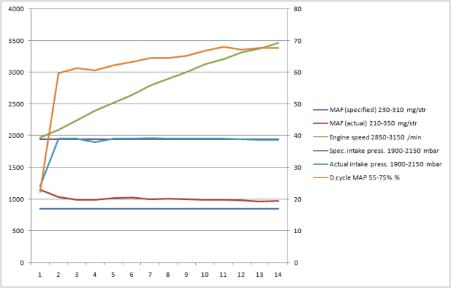

Logul în mers arată cam aşa
Dacă în treapta a 4-a presiunea evoluează relativ ok, în treapta a 3 se observă ceva probleme. În primul rând face presiune cam târziu, apoi urmează o suprapresiune destul de mare (dacă ar ţine mai mult ai putea să iei limp din cauza asta) urmată brusc de o subpresiune destul de mare. De obicei comportamentul ăsta apare când geometria este cam gripată, dar poate avea şi alte cauze. De exemplu având în vedere valoarea cam mare a MAF actual ar putea să fie o scăpare de presiune între turbină şi admisie.

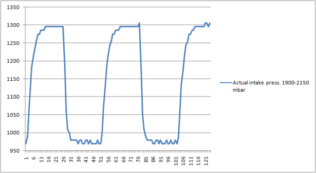

BS011
Aici am bănuiala că s-a intervenit la reglajele turbinei pentru că presiunea minimă este parcă cam mult sub cea atomosferică şi este mult prea mare diferenţa dintre On/Off, peste 300 mbari când în mod normal ar trebui să fie în jur de 180 cu motorul cald. Asta poate influenţa multe (aspectul logului în mers, rata de recirculare a gazelor prin EGR). S-ar putea observa şi ceva probleme de vacuum observând neregularităţile de pe porţiunea crescătoare a graficului, dar nu este sigur având în vedere bănuiala pe care o am vis a vis de reglaj.

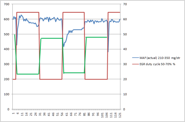

BS003
Aici se observă clar cauza pentru care iei eroarea: MAF nu funcţionează, nu recirculă gaze aproape deloc. În mod ideal MAF actual ar trebui să fie cam cum am desenat eu cu verde.
Cauze posibile ar fi două: una că EGR nu primeşte vacuum deloc (aici se poate include şi N18 defect) şi alta că ţeava care aduce gazele în EGR este înfundată..
Partea cu vacuum-ul este relativ uşor de verificat (cel mai bine ar fi cu manometru de vacuum pus în locul capsulei vacuumatice): scoţi furtunul care aduce aer în EGR şi pui pe cineva să oprească motorul, iar tu te uiţi dacă se închide clapeta. Dacă clapeta se închide atunci vacuum-ul ajunge la N18. De asemenea tot pe acolo poţi observa dacă pistonaşul EGR (este în spatele clapetei) se mişcă atunci când dai să facă BS003.
Dacă până aici verifcările sunt ok, rămâne să demontezi ţeava care aduce gazele în EGR şi să verifici dacă este înfundată sau dacă nu cumva fostul proprietar a anulat EGR prin blindarea ţevii  cu o garnitură plină la unul dintre capete.
Ar mai fi de observat că tot în acest log MAF actual stă la o valoarea destul de mare. Asta se poate întâmpla dacă sunt pierderi de presiune între turbină şi admisie sau dacă turbina când este pe On (pe timpul BS003 turbina este pe ON, se simte şi din sunetul ei) face presiune prea mare ceea ce este destul de plauzibil având în vedere cele discutate mai sus. Dar pentru moment nu asta este problema principală. Prima dată trebuie lămurită treaba cu EGR.

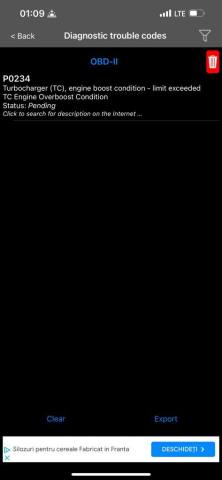

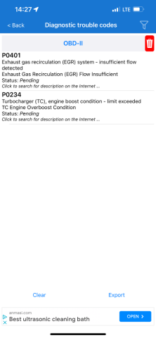

O chestie nouă la ea de 3-4 zile, dimineața la rece, relanti-ul nu stă fix, oscilează foarte puțin dar înainte nu făcea așa și azi mi-a tăiat pedala deodată si a apărut eroarea din poza
In bord nu afișa nimic, am șters eroarea și mașina și-a revenit

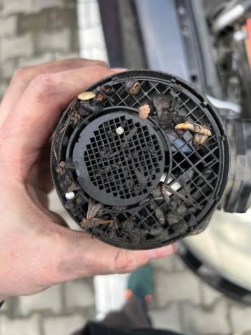

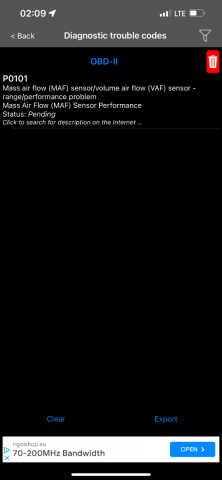

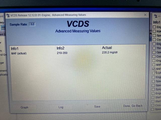

Am desfăcut tubulatura de la filtru aer -> MAF și ce am găsit acolo m-a șocat…
Am curățat și am ieșit cu mașina .. am dat tare în ea, mi-a apărut prima eroare(LIMP), am șters-o, am mers ceva cu ea și ture mari și ture mici, de-obicei se aprindea check-ul cu eroarea pentru EGR, acum nimic.. am tot mers cu ea și înainte să verific mi-a apărut și ultima eroare, dar de EGR nimic…

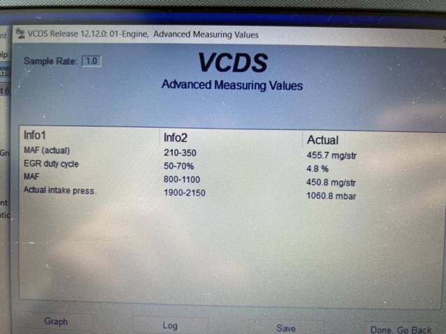

Înainte de a curăța MAF-ul aveam valorile din prima poză și după ce l-am curățat aveam valorile din poza 2.
Posibil să fie problemele cu EGR de la MAF?
Dar eroarea P0234?
Mulțumesc anticipat !
Vezi că video este privat şi nu-l putem vedea. Fă-l public.
Eroarea P0234 indică limp mode din cauza suprapresiunii, vezi că am scris despre asta mai sus când am evaluat logul în treapta a 3-a
Eu zic să faci din nou o pereche de loguri (toate 3) pentru că numai aşa ne putem da seama ce s-a întâmplat. Chestia este foarte ciudată în sensul că în privinţa EGR lucrurile s-au întâmplat pe dos decât ar fi logic. Adică atunci când MAF este înfundat (întrebarea este dacă maşina a mers fără filtrul de aer pentru că nu este normal să pe acolo tot felul de gâze) indicaţiile din MAF actual pe VCDS sunt mai mici şi rata de recirculare este mai mare. Ori la tine s-a întâmplat tocmai pe dos. Ai umblat cumva şi la tubulatura dintre turbină şi motor? (dacă era o scăpare de presiune pe acolo şi acum nu mai este ar putea explica comportamentul actual)
Funcţionarea EGR este evaluată indirect prin intermediul MAF (în funcţie de cât aer intră prin MAF, ECU calculează cantitatea de gaze recirculate după forumla Cantitate aer intrată în motor=Cantitate aer care trece prin MAF+Cantitate gaze recirculate prin EGR)
Deci, eu zic să faci din nou logurile ca să vedem cum stă treaba acum.
