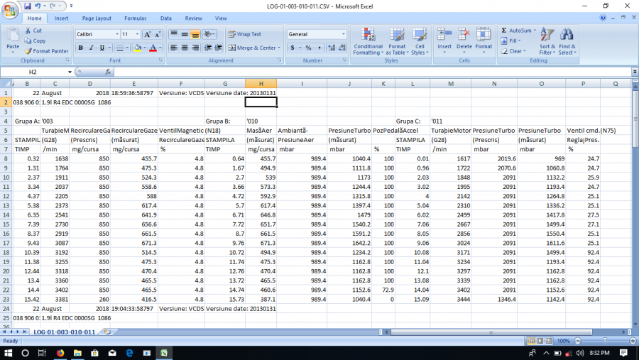

Buna ziua. Am si eu o problema, nu trage motorul. am citit multe postari dar tot nu imi dau exact seama care e problema la mine. Daca ma poate ajuta cineva, raman dator :D. Atasez un log facut in mers. Eroarea pe tester este  17964  Control de supra-incarcare, deviatie negativa-intermitent
