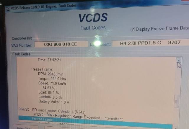

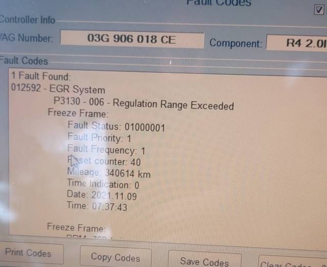

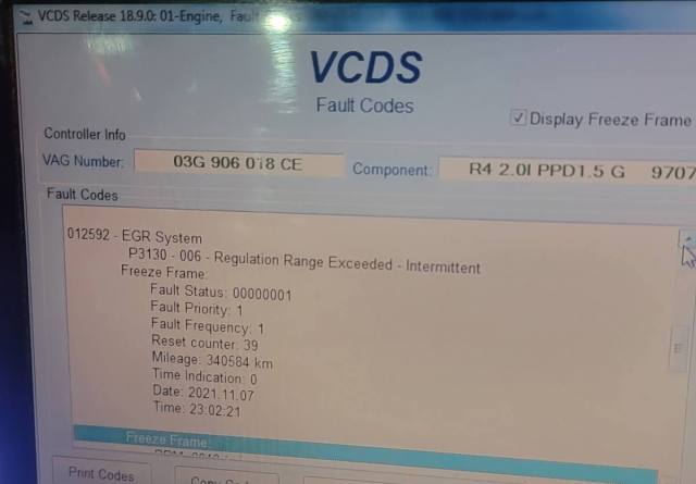

Eroare p3130 regulation range exceeded, nu am avut eroarea asta inainte dar aveam eroarea cu turbo overboost, am dat egr jos(electronic) , racitorul de gaze sa pot scoate si turbina, am reparato, am montat la loc tot, si apare pe tester eroArea p3130, m am uitat pe tester si am vazut ca am peste limita cu 120 mg,e ok sa fie asa? sa dau egr jos sa il curat iar? Ce ma sfatuiti sa fac si cum? Va multumesc!
Eroarea de pe EGR nu dă limp mode la maşina asta, numai cea de pe turbină.

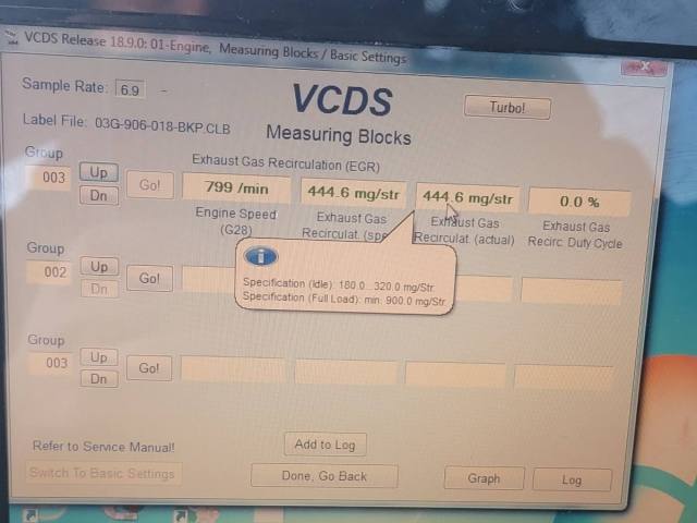

Valoarea aia este justificată de faptul că EGR este închis şi nu recirculă gaze (în printscreen-ul prezentat de tine se observă că Duty cycle este 0%). Cel mai probabil că eroarea a apărut într-un moment de sarcină parţială (dacă nu ai şters eroarea vezi că în partea a doua a Freeze Frame care nu apare în poză sunt condiţiile în care a apărut eroarea)când EGR este comandat să fie mai mult sau mai puţin închis, dar el nu a fost ascultător. Bănuiala mea este că membrana actuatorului este spartă, dar pentru a lămuri problema trebuie să faci nişte loguri.

Actuatorul egr ului? Sau a turbinei? Cel al turbinei a fost verificat pe banc si regrat cu tot cu turbina, chestia e ca orice as vrea sa dau jos sunt incalcite si tre sa mai dau 2 3 piese jos la cat de ingramadit e b6 bkp u asta, pozele sunt de la aceiasi eroare dar de ieri, masina trage si nu are nicio problema

Al EGR-ului fireşte, doar că nu ştiu acum dacă la BKP este vacuumatic sau electronic. Dacă este electronic nu mai este valabil ce am zis. Dar problemele trebuie discutate aşa cum am spus pe un topic mai potrivit
