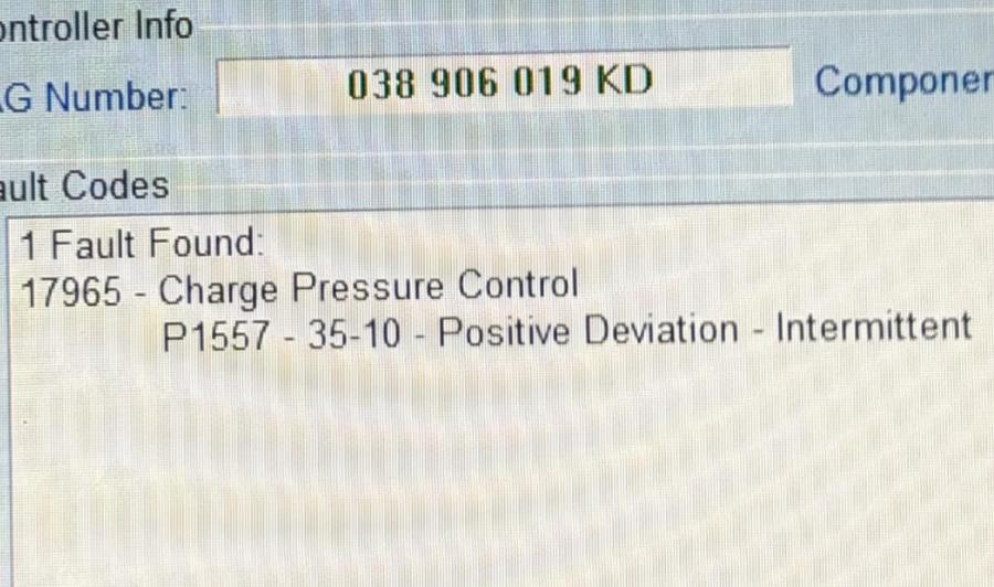

eroarea actuala nu este de la n18
Poate se refera la furtun de vacuum, daca are ulei pe el ...
Astazi am  dat jos turbina si am curatat geometria. Am mers prin oras cu ea si cand iam dat talpa iar mia aparut acea eroare ce mai poate fi?? N75 nu este sigur ( este de pe masina tatalui meu si nu face  probleme)

fa o proba cu un senzor de presiune de pe admisie de la o masina fara probleme
Am facut si asta

Am curatato personal . Sa schimb electrovalva care duce la egr??? Dar mie imi da eroare de presiune prea mare. Am schimbat turbo,egr,n75,senzor map , verificat furtune . Si tot am problema asta

Verificați stutzul de vacuum al pompei tandem, sa nu aiba joc, si daca este actionata imediat la pornire tija actuatorului de la turbina.
Am verificat  stutul si are joc  . Ce pot sa ii fac?  Tija este actionata imediat cum pornesc motorul

Cred ca trebuie puse toate la punct si sa faceti un log in mers.

Nu prea, se da start log înainte de a călca pedala. Dar chiar asa fiind din scurt se vede presiunea  prea mare.
Puneti pe cineva s--o tureze pe loc in reprize scurte. Actuatorul trebuie sa actioneze la varful de turatie. Daca nu se intampla nu-i legata corect N75 ori nu-i comandata din ecu/cablaj/contacte intrerupte... considerand ca tot ce ati schimbat sunt ok.

La  N75 nu prea ai cum sa gresesti furtunele. Contactele sunt  perfecte.
Pot sa am presiune mare si din cauza electrocalvei care duce  la egr???
Nu. Exista un manunchi de cabluri care se pot intrerupe de vechime+vibratii undeva langa filtrul de ulei, dar nu-mi aduc aminte daca firele de comanda N75 trec p-acolo. Incercati proba de mai sus.
