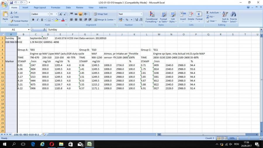

Passat AWX repetate limp mode-uri la accelerare brusca.
verifica geometria turbinei si senzorul MAP

Am cumparat acum cateva luni un Passat model 2004,AVF ,s-a comportat foarte bine până când am constatat că am ceva probleme legate de turbina bănuiesc,mai exact:
Cand trec de 2600 rotatii/min intra in safe mode si apare in bord senzorul MOTOR "ABGASS WERKSTAT " si ramane vreo 2 zile in bord dupa care dispare până la următoarea "cădere de pedala"
Sunt zile cand chiar dacă nu trec de 2100 turatii si o las incet ca sa nu fiu nevoit sa opresc si sa repornesc ca e foarte stresant. Inainte de astea turbina a fost curățată,egr respectiv galeria de admisie curatate si mare diferenta nu am observat.Am refăcut astăzi testul si am facut o filmare în care dupa sfaturile voastre au fost înregistrate câmpurile 003,010,011.Nu folosesc aproape deloc astfel de forumuri si nu stiu exact regulamentul dar sper sa am.voie sa uploadez o poza si un scurt video,cu absolut nici-o intentie de a face reclama nicăieri.
Astept sfaturile voastre,va multumesc.
Poza
Video
Nu cred c-o sa stea cineva pe dos  sa urmareasca valorile ...
Trebuie sa faci un log  in mers, adica dai clik pe tasta log in fereastra pe care ai facut video. Cam asa :
