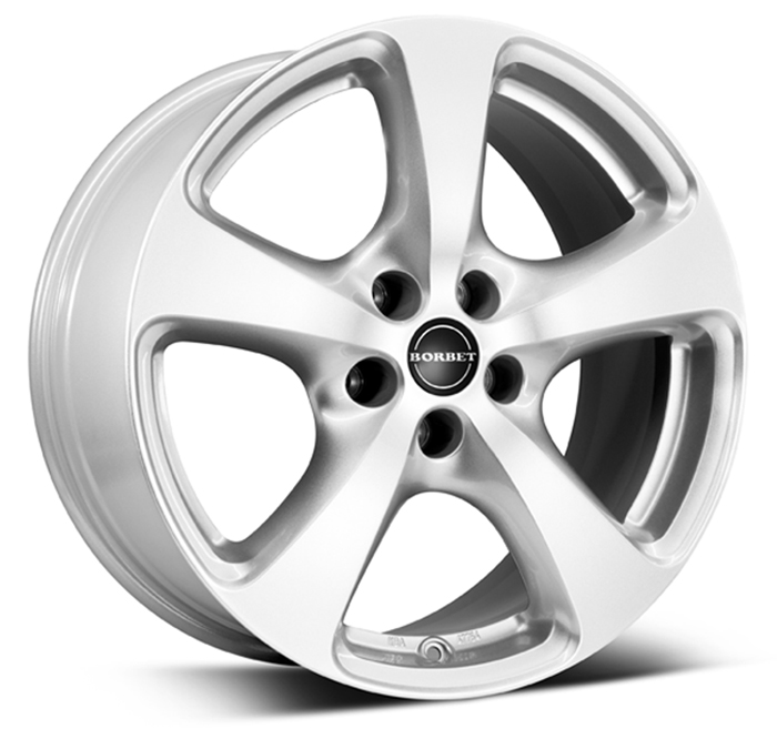

Pe ce tip de jante vrei sa le montezi? Originale VW?
Borbet CC 8,5x18 si cel mai sigur cu NOKIAN.

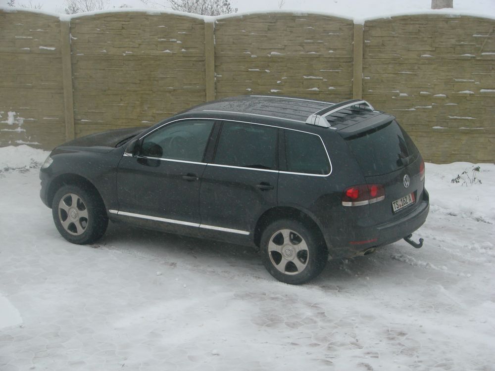

265/60R18 NOKIAN WR G2 SUV 114H
Simbata le montez, sint curios cum se prezinta pe masina si la condus.
post-15613-0-33241700-1288899280_thumb.j
Si eu sunt curios de incercarea ta...Personal cred ca vor merge in stilul asta :
