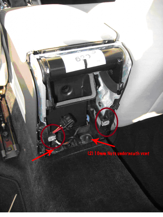

Vreau sa-mi instalez o priza de bricheta cu iluminare in locul celei simple din spatele cotierei. Am facut rost de o priza care aparent e de la scrumiera fata si teoretic s-ar potrivi. Ce nu mi-e clar:
1. Cum se demonteaza priza din spatele cotierei? Nu reusesc sa o scot nicicum, si daca fortez cred ca o sa sparg inelul de plastic din jurul ei. Priza pe care o am pare sa fie de la o scrumiera fata si inelul ei prezinta urme de fortare, dar nu e rupt. Teoretic as putea sa o scot pe bucati, dar daca nu se potriveste priza noua, as vrea sa o pot pune la loc pe cea veche,
2. Daca rezolv problema de la punctul 1 si reusesc sa instalez "noua" priza, atunci pot sa iau iluminare de la butoanele de pe consola din jurul schimbatorului? Vad ca priza asta are un bec nu un led pentru iluminare si mi-e sa nu fie vreo problema consumul mai mare al becului.
3. Exista un cod pentru mufa prizei de bricheta din scrumiera? La dezmembrari vad ca-s foarte cautate mufele astea, nu mai exista pe cablaj.
1. pentru a demonta brigheta trebuie sa scoti toata partea din spate a cotierei, are doua suruburi in spatele unui ornament!
2. poti lua linistit alimentarea de pe gri+maro de pe orice buton din consola
3. 1J0 972 762 - posibil
@D@ny, multumesc de informatii. Partea din spate am scos-o, am uitat sa mentionez. Nu pot declipsa din locul ei priza de bricheta, asta-i baiul cel mai mare.
Dar de ce sa ei 12V de la butoane, ai 12V si pe cele doua fire de la briceta, te legi in paralel pe fire si alimentezi becul ...
Ca sa se aprinda ca si restul iluminarii din masina.
ca lumina de veghe....:P - da, adu de pe consola - fir gri de la butoane, sa fie luminata numai cand aprinzi pozitia.
trebuie sa desfaci toate clemele, suruburile, etc - de pe spatele consolei, ca sa poti scoate priza afara
Din pacate imi "da cu virgula" si m-am lasat pagubas:
http://workshop-manuals.com/volkswagen/passat_sedan/l4-2.0l_turbo_%28bpy%29/instrument_panel_gauges_and_warning_indicators/cigarette_lighter/component_information/service_and_repair/cigarette_lighter_assembly_overview/
Quote
CAUTION!
Using force to remove cigarette lighter sockets without illumination can result in damage to the mounting sleeve retainers.
The puller T40148 can only be used to remove cigarette lighter sockets with illumination.
The puller is not capable of releasing the retainers on power sockets without illumination.
Power sockets without illumination usually cannot be removed without damage.
Multumesc @DRI@N. Deci se confirma faptul ca prizele fara iluminare ies pe bucati.
