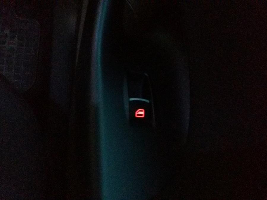

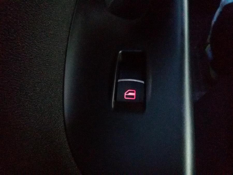

am si eu o mica ''problema'' legata de ilumintaul din butoanele pentru geamurile spate.

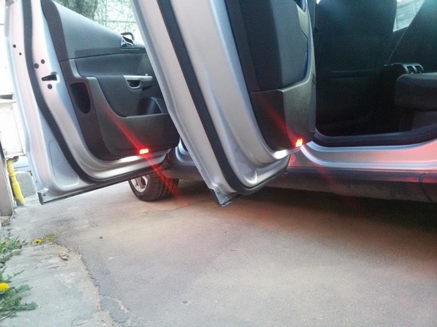

acum 2 saptamani am instalat pe fata door warning lights dar din lipsa timpului nu am reusit sa le schimb si pe cele spate.
Ieri m-am apucat de treaba am pus luminile,conectat pini,cu aceasta ocazie daca tot am dat fetele portierelor de usi spate jos am schimbat si butoanele standard pt geamuri cu unele cromate.
Totul functioneaza perfect..lumini usi,comenzile geamurilor...insa cand pun pozitia luminile din butoane palpaie usor , adica observi doar daca te uiti atent la ele.
nu inteleg unde e problema,pe vcds nu am erori.
astea sunt butoanele cu pricina:
am observat ca si dupa ce opresc pozitia mai raman cateva secunde iluminate 20%.
Modificat de mrn_smn
Cel mai probabil e din cauza ledului de calitate slaba.
Sunt luate de la cineva,nu stiu de unde le are dar dupa cum arata eticheta pe spate sigur au fost china...prost printata si scrisul usor blurat(pacat ca nu am facut poze)
Vroiam sa stiu daca are cum sa fie de la altceva decat butoane...si eu to pe ele am dat vina:(
pune butonul tau la loc si vezi daca mai face asa - daca nu, atunci e clar ca e din butoane.
Butoanele sunt copii ieftine de china. Desfa fata de usa doar cand ai cu ce sa le schimbi, altfel ...
