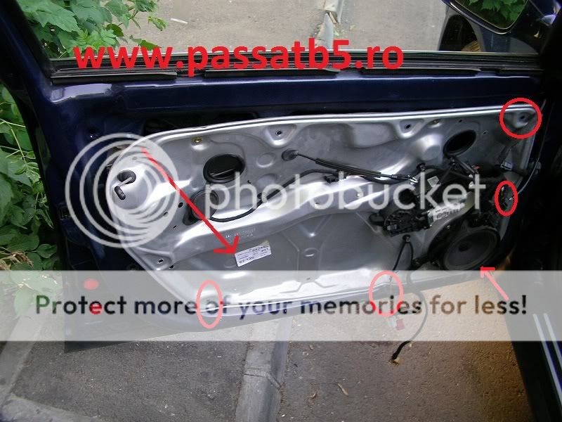

Nu stiu daca vei reusii sa scoti fata de usa intreaga. Oricum, e ceva de munca la ea. Nu stiu daca vei avea acces la suruburile incercuite si cel cu sageata din link-ul asta http://i1033.photobucket.com/albums/a419/w.../SANY0024-1.jpg. S-ar putea sa incerci desfacerea lor cu o cheie fixa, eventual lunga.

Am studiat un pic problema dimineata, la masina mea. Cred ca singurul surub care va fi mai greu de accesat, este cel de sus. Oricum, dupa ce vei scoate fata de usa, iti ramane un spatiu de aprox 2cm , intre surub si bord - suficient sa iti faci treaba.

merge desfacuta fata de usa pe interior,fie ea si inchisa.cu atentie si rabdare se poate scoate fara distrugeri.pe dreapta fata ai 4 suruburi.doua cruce in manerul median si apoi 2 torx-uri in partea inferioara,unde este si lampa.daca bagi mana intre prag si fata de usa le simti la mana si stii exact unde desurubezi.am intalnit asa ceva si cu multa rabdare si tutun se rezolva

sunt 3 clipsuri si in partea dinspre bord, trei in partea dinspre stalp. cu atentie se desface fara nicio paguba. iar surubul de la placa de metal pe care este prinsa macaraua, merge desfacut cu o cheie fixa/inelara de 10. daca nu as fi desfacut as fis pus ca vorbesc despre avioane, dar asa vorbesc in cunostinta de cauza totusi. pot sa gasesc membrul caruia i-am facut treaba asta si poate confirma ca nu s-a rupt/distrus nimic si nici nu si-a cautat fata de usa. asta pentru carcotasi, nu pentru altceva. decat sa facem presupuneri de dragul de a posta sa fim vazuti si sa facem pe Toma Necredinciosu”, mai bine hai sa ajutam omul cu pareri pertinente incat sa isi rezolve problemele si nu sa facem pe expertii.si daca se citeau cu atentie posturile lui yrynel, s-ar fi vazut ca omul si-a mai desfacut o data broasca si nu cred ca acele clipsuri erau problema.....
