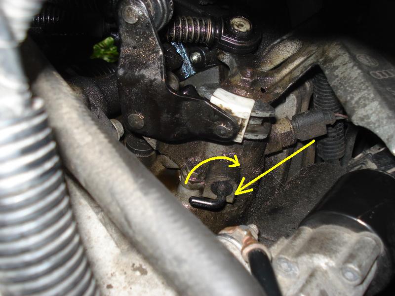

Pana atunci...cine stie sa imi spuna si mie ce sunt piesele din imagni si ce rol au?
In prima poza pare a fi un capacel, se rotea si era destul de lejer acolo...Nu parea sa fie infiletat.
In a doua instrumentul ala se invrtea in sus. In ElsaWin pare sa fie ceva util relgajului de timonerie.

Aditu, uite aici un filmulet care sa te lumineze asupra acelei tije.
http://vimeo.com/channels/mkx/page:2
Sper sa iti fie de folos.
Dbk, chiar nu stiu daca si la timoneria ta reglajul se face la fel ca in filmuletul de mai sus, dar poti incerca sa vezi daca nu cumva se amelioreaza problema.
Modificat de Xpression
Xpression , super filmuletul. Chiar asa simplu sa fie? Din extrasele din documente pe care le-au mai postat baietii pe aici parea mai complicat.
Cred ca o sa incerc si eu intr-o zi cu soare ;) Merci!
Da, atat de simplu este, am facut si eu operatia de unul singur si sunt multumit de rezultat. Ce am uitat sa mentionez este ca, atunci cand tragi de arcurile alea sa deblochezi bratele de plastic, se intampla destul de des ca acele brate, desi au fost eliberate, sa ramane lipte de tija metalica (din cauza caldurii, ruginii locale etc). Trebuie bagata o surubelnita sub acele brate (cu grija) pentru a desprinde bratele de plastic de tija metalica (cel putin asa am procedat eu). In caz contrar, daca bratele de plastic raman lipite, toti ceilalti pasi se fac degeaba, deoarece intreg scopul este ca acele brate sa apuce acea tija metalica din pozitia potrivita.
