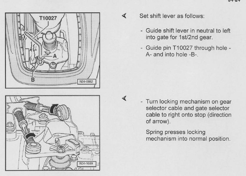

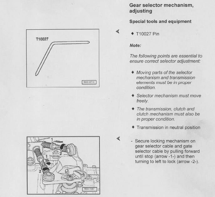

post-17663-1249671863_thumb.jpg post-17663-1249671870_thumb.jpg post-17663-1249671878_thumb.jpg post-17663-1249671883_thumb.jpg
Aveti mai sus modul de reglare a timoneriei cu cabluri (cum este si cazul meu).
Documentele le-am luat tot de aici de pe forum si le-am pus aici fiindca in topicul despre reglarea timoneriei nu se mai vad pozele.
Eu am reglat timoneria ca mai sus, cu mentiunea ca in locul sculei VW pentru blocarea levierului schimbatorului personal am folosit un surub M6x60 care s-a potrivit foarte bine.
In ceea ce priveste rezultatul operatiei nu am simtit nici un fel de imbunatatie spectaculoasa, dar oricum dupa ce unsesem inainte timoneria problema mea expusa cu 2 posturi mai sus, se manifesta mult mai rar astfel incit nu o mai consider neaparat o problema. Poate ca acum sunt si ceva mai atent la schimbarea treptelor si cred ca schimb un pic mai lung, adica las putin schimbatorul la punctul mort.

Nu stiu de ce ultima poza se afla dupa text, eu am intentionat sa fie in continuarea celorlalte, dar sper ca se intelege si asa !
