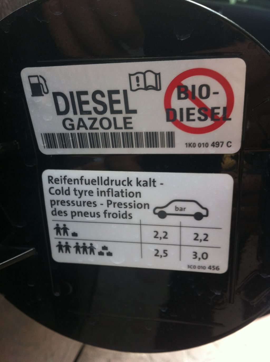

Atasez si eu o poza cu interiorul capacului meu de la rezervor.
Specific ca este vorba de un Passat B6 2007 Break.

Presiunea vara-iarna e identica, scrie si in manualul masinii si pe usa rezervorului, astfel incat chiar si clientii atehnici sa poata sa circule corect cu masina.

Razvan, la ce anume te referi ? In carte e dat 2.3. De ce ar trebui sa fie iarna presiunea mai mare si cu cat ?
Daca la +20grade aveti 2,3bari, la 0grade presiunea in anvelope scade in medie cu -0,2bari deci veti avea aproximativ 2,1bari. Verificati presiunea regulat, in principiu +0,2bari fata de ce aveti pe usita rezervorului iarna ar fi indicat pentru o aderenta buna.
