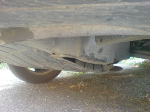

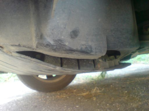

tot legat de pescuit cred ca am rezolvat`o si eu...
Treaba arata ca mai jos, in pozele facut de mine cu telefonul
post-24053-1218528410_thumb.jpg post-24053-1218528414_thumb.jpg post-24053-1218528423_thumb.jpg post-24053-1218528419_thumb.jpg
Treaba e ca sunt rupte toate cele 3 urechiuse de pe aparatoarea din stanga, pe care se prinde si scutul. Se mai poate rezolva ceva?
Am reusit eu sa`l prin cu 2 holsuruburi...dar parca as vrea sa iau ceva nou, daca nu plastic, ceva mai solid. Ceva preturi in Bucuresti sau Piatra Neamt pentru astfel de treaba ? manopera o pot face eu... doar de "componente" am nevoie..
