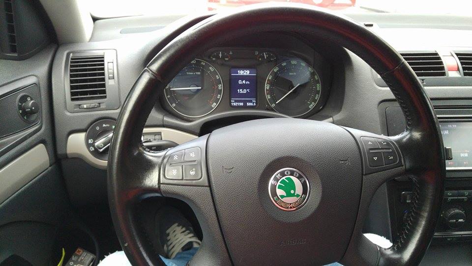

Am si eu o problema legata de lumini la O2. Daca am farurile deschise pe timp de zi, nu se mai vede niciun martor din bord. Nici cel de centura, nici cel de frana de mana, nici semnalizari, nici martorul pentru faza scurta, nimic. In schimb, daca e intuneric afara, totul e normal.
Aveti vreo idee, cam care ar fi problema ? E foarte nasol sa mergi ziua, cu faza scurta, si sa stii ca in caz de vreo problema, nu vezi nimic in bord. Cu farurile stinse, totul e normal.
Multumesc anticipat.
deci daca ai farurile aprinse pe faza scurta, nu se mai aprind alti martori in bord?
mai fa o verificare , ca nu prea e plauzibil.
Ai masina de curand? poate e umblat prin ceasurile de bord.
da, daca am farurile aprinse pe timp de zi, ceilalti martori in bord se aprind la o intensitate foarte scazuta. Cu cat lumina exterioara e mai puternica, cu atat intensitatea martorilor e mai mica, pana la 0. Pe seara, cand lumina exterioara e mai slaba, se vad martorii, dar la o intensitate mica. Cand e intuneric se vad clar si frumos. Pe timp de noapte cu faruri aprinse, sau pe timp de zi cu faruri stinse totul e normal. Am masina de vreo jumatate de an, si de la inceput am sesizat problema. Am cautat pe toate forumurile gasite, am incercat si cu Vag-Com si nu am gasit absolut nimic. Ma gandesc ca o fi ceva legat de senzorul de lumini, sau de vreo setare pentru ceasurile de bord.
Nu cumva potentiometrul de reglare a luminilor din bord este dat la minim?
Este cel aflat intre volan si comutatorul de lumini.
Am atasat 2 poze cu bordul pe timp de zi, in una cu faza scurta aprinsa si in cealalta cu faza scurta stinsa. Aceeasi martori activi, centura si frana de mana, de fiecare data.In una din poze se vad martorii, in cealalta nu. Si mai e o poza pe timp de noapte.
Potentiometrul e dat la maxim.
post-158841-0-80650400-1443548254_thumb.
post-158841-0-30704000-1443548255_thumb.
post-158841-0-79088600-1443548255_thumb.
Modificat de razvanzhr
la tine e o problema in ceasuri.
Martorii din bord nu au legatura cu intensitatea reglata din potentiometru, nici cu senzor de lumina, nici cu faruri aprinse ,etc. Aia se aprind si atat.
