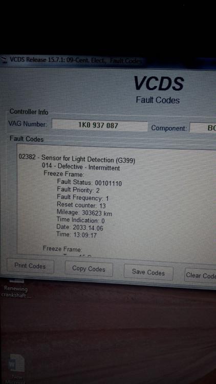

Intr-o zi.. (desi se intampla destul de des ) nu a vrut sa mai opreasca lumina, desi era soare afara, bine, stiu ca acest senzor are mandria lui si functioneaza cateodata cum vrea el....dar ieri am gasit la o scanare de rutina eroarea din atasament.
Am sters-o si nu a mai aparut, senzorul functioneaza, stinge/aprinde luminile, porneste/opreste stergatoarele, dar cum am spus mai merge si in lumea lui. Legat de eroare... pot verifica eu ceva , sau e pe "duca" senzorul ?
Ce ma sfatuiti sa fac ?

din eroare pare a fi senzorul pe duca.

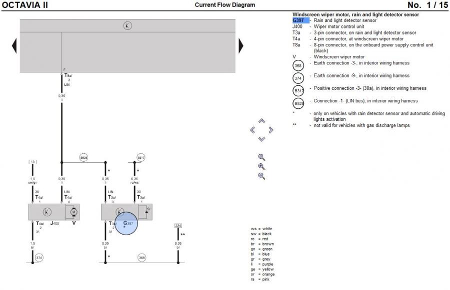

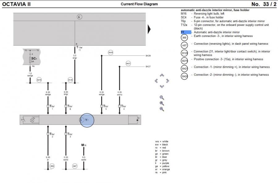

schemele pentru senzor si oglinda electrocroma
