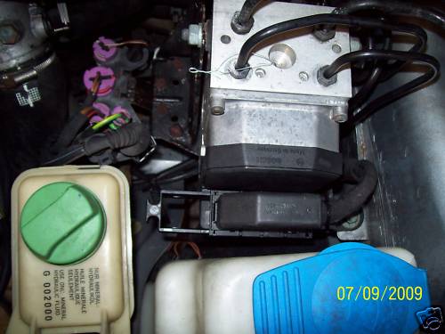

Centrala de ABS am vazut-o pe partea dreapta a masinii este la fel ca cea de pe loganul lui tata si putin mai mare decat cea de pe motocicleta. Chiar langa vasul de expansiune. Asa m-am gandit si eu la inceput ca poate nu are dar se pare ca este. Martorul la frana de mana nu se apride de cand am cumparat-o :wacko:

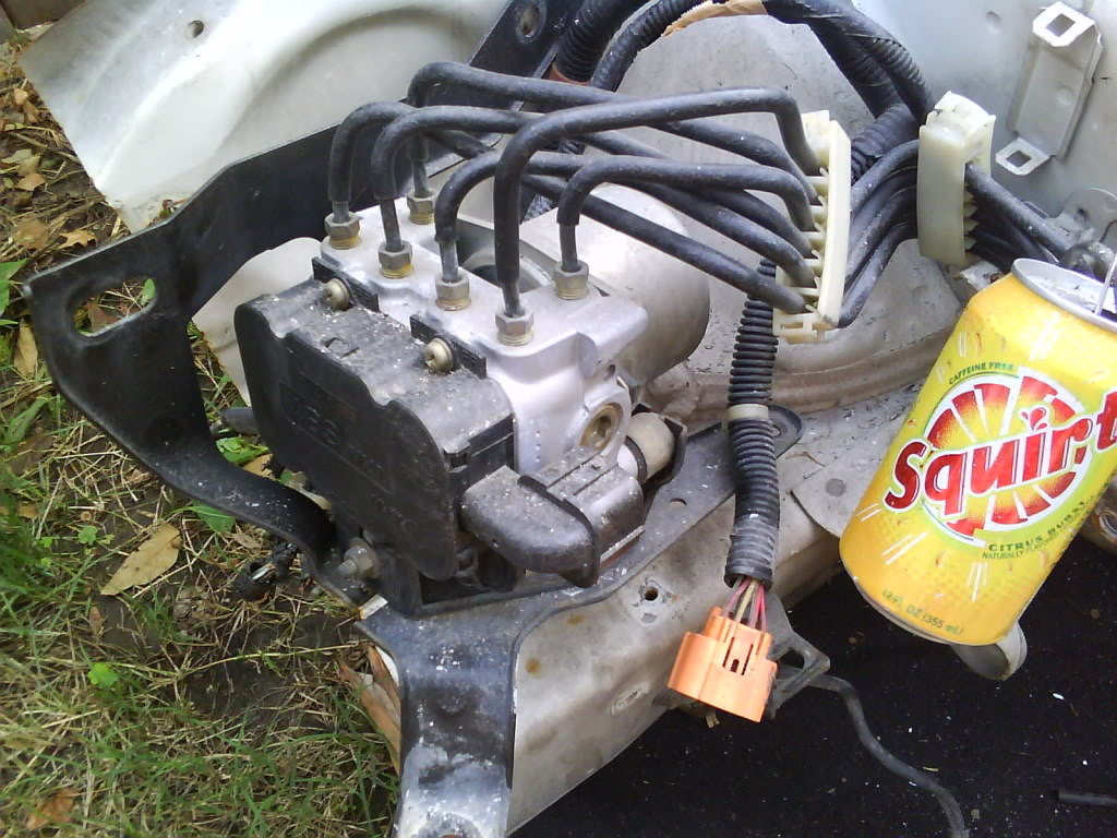

Uite aici o poza de pe net cu unitatea ABS, ca exemplu sa vezi daca are sigur sau nu si masina ta ABS:
Asa arata o unitate de abs si sub capota la mine exista ceva identic, varianta cu "nu are ABS" pica pozele sunt de pe google pt ca nu am aparatul la mine
