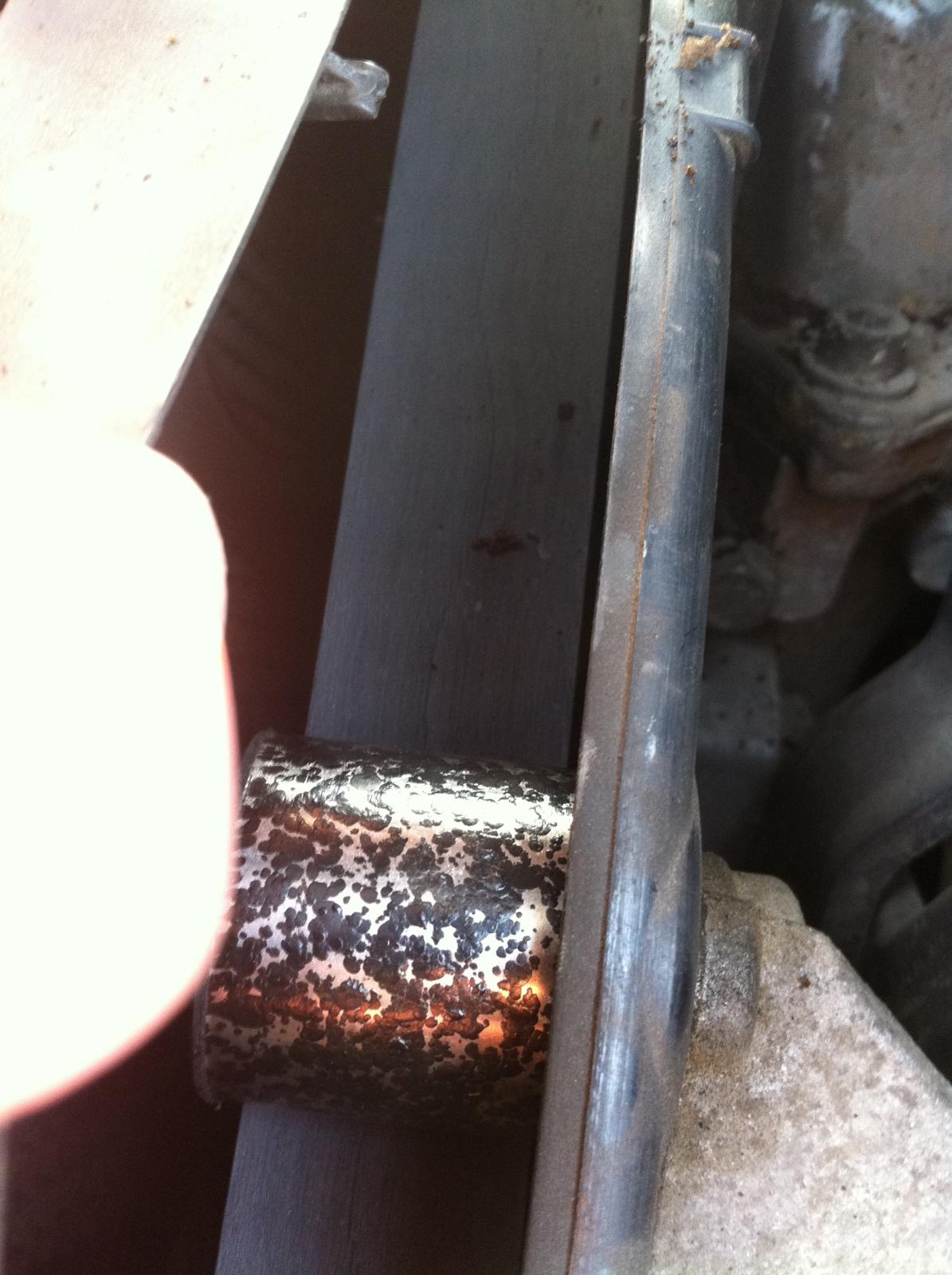

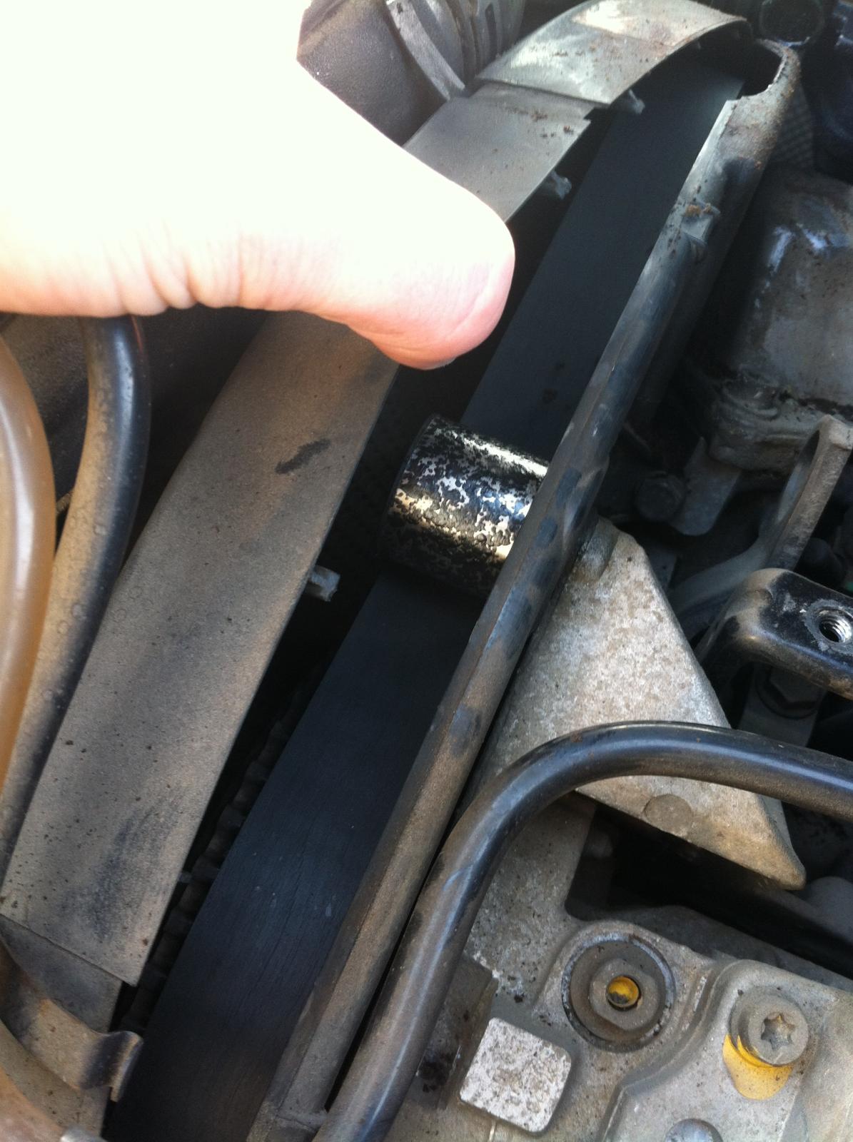

Salutare tuturor,
As avea nevoie de un sfat.
In urma cu putin timp am fost la un service de cartier pentru schimbul de ulei si filtre, in timpul schimbului mecanicul de acolo mi-a atras atentia ca am distributia facuta praf si ca trebuie urgent schimbata.
S-a oferit sa se apuce el de schimb insa am ezitat tinand cont ca distributia actuala a fost schimbata acum 18 luni si s-au facut doar 5000 km.
Am facut cand am ajuns acasa cateva poze, problema principala vizual cred ca este guma fixata pe una din role.
Multumesc anticipat pentru sfaturi.

Da jos rola aia de ghidare si verific o ,daca e buna curat o si pune o inapoi daca nu schimb o .Operatiunea o poti face fara sa strici distributia de la punct .Ai schimbat tot kitul? Ce curea ai montat?
Modificat de emilvef

  On 24.12.2012 at 13:45, nou_pe_aici a scris:
Salutare tuturor,
cam asa arata si la mine,putin mai curata, dupa 32mii. totul pare sa fie in regula asa la curea, ma gandesc ca o fi mizerie adunata in timp ca rola nu are joc. Curea conti, role ina, intinzator litens.
