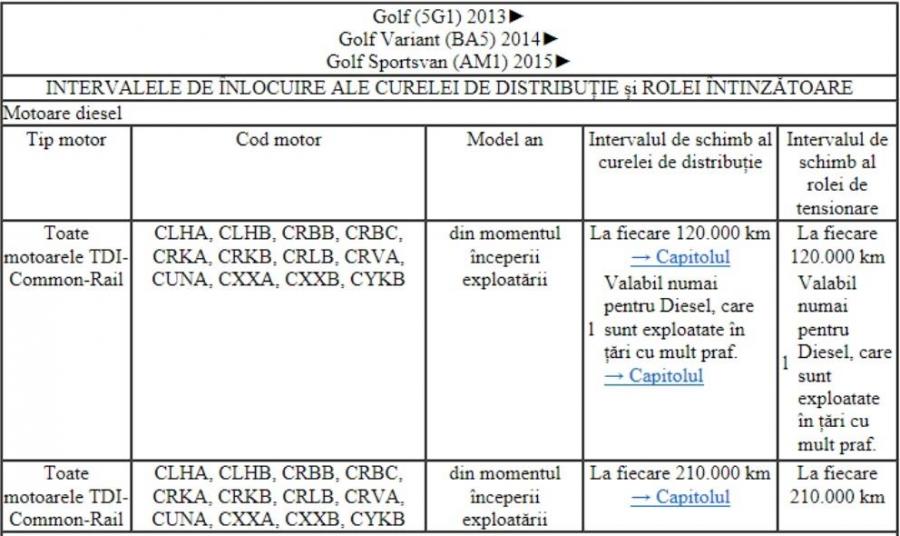

On 6/28/2019 at 1:19 PM, Dolfin said:
CRKA si CRKB, de altfel ca toate CR-uril TDI de la VW, au interval de schimb distributie la 210.000Km.
Daca masina provine dintr-o tara cu mult praf aceasta se schimba la 120.000Km.
Lista atasata.
Atentie, tara cu mult praf este considerata si Grecia.

nu sint de acord, pe de o parte iei de buna informatia de la producator ca se schimba la 210.000 fara limita de km dar refuzi sa accepti informatia din fix aceeasi sursa ca intr-o parte de glob trebuie schimbata ceva mai des/rapid...
nu are logica

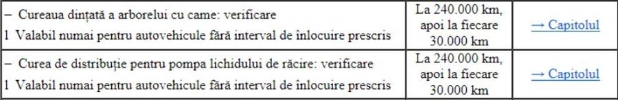

în urmă cu 17 ore, Audifan a scris:
... Poate imi arati si mie UNDE a specificat producatorul ca in nu stiu ce tari cu praf, intervalul de schimb al distributiei scade la aproape jumatate ! ... Terminati cu legendele astea urbane si cu prostiile ! INTERVALUL LA MASINA COLEGULUI ESTE 210.000 KM SI LA ECUATOR SI LA POLUL NORD ! Fara limita de timp , desigur ! Km uzeaza distributia, nu timpul, praful din atmosfera, uleiul, carburantul, bataia vantului, gropile din asfalt, ploaia, zapada sau nu stiu ce alte inventii inventate de gura lumii !
Atasat ai dovada din ELSA, de asemenea sumarul tarilor cu mult praf este tot din ELSA.
Am raspuns in ideea ca o persoana informata isi corecteaza sustinerile si in acelasi timp poate sa propage mai departe o informatie de calitate, nu "fake news".
Modificat de Dolfin

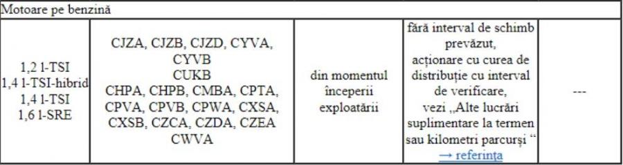

Dolfin,deci diesel conform tabelului,nu motoare pe benzina :icon_cool: cum incercau altii mai sus sa strecoare
Atasat pentru motoare pe benzina.
Modificat de Dolfin
Suntem pe aria de TDI, aşa că vă rog să vă limitaţi la tractoraşe :rules:

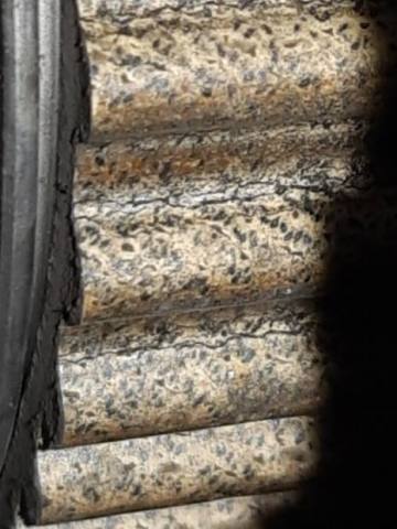

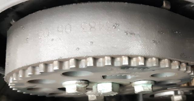

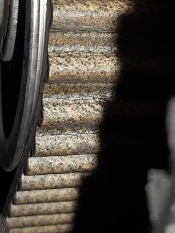

Salut colegi,  o părere vă rog
Passat 1,9 tdi 2003 AVB
Schimbat distribuția pe original acum 4 ani și 52.000 km ...
Cureaua prezintă fisuri în zona dinților și este și deplasată in interior .
Trebuie schimbată urgent?
Mulțumesc20200621_075602.thumb.jpg.fb81c07aa45cfe8967fdfbe00ea155bc.jpg20200621_075602.thumb.jpg.fb81c07aa45cfe8967fdfbe00ea155bc.jpg
