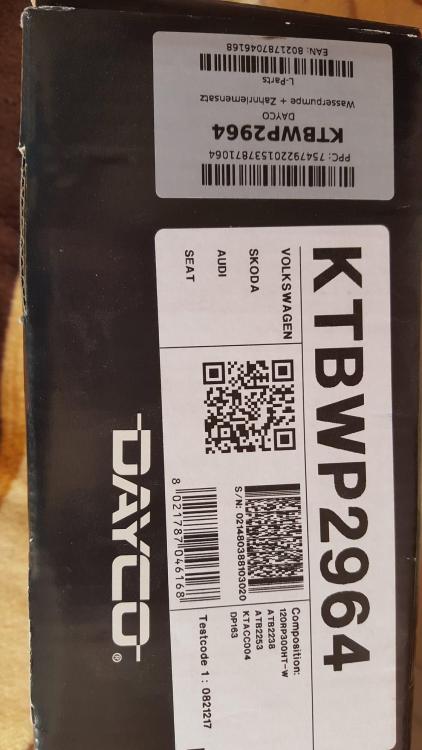

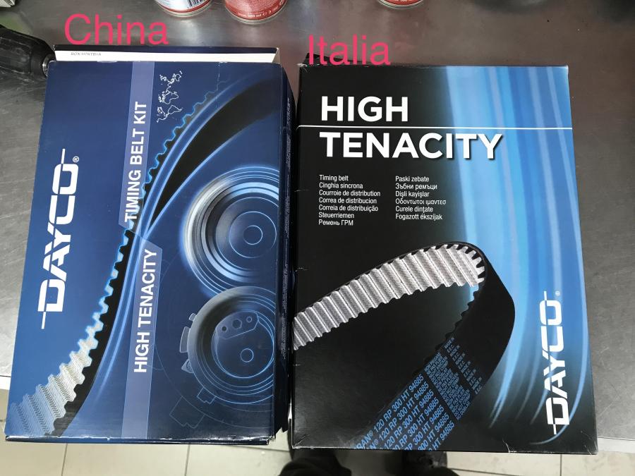

A aparut si Dayco china. (Kit cumparat de la un magazin online renumit pentru preturile mici )
Inseamna ca marii dealeri au inceput sa aduca Dayco din China, pentru ca probabil de acolo le furnizeaza Dayco marfa.
Magazinul acela online este doar un portal de vanzare, piesele sunt furnizate de marii dealeri; Autonet, Elit Trust, Augsburg, etc.
In curand o sa apara si-n magazinele de cartier acelasi produs, ei doar au o rotatie mult mai mica a marfii si de aceea raman in urma.
Nu este neaparat rau ca sunt produse in China, chiar in unele kit-uri originale sunt curele Made in China...
Comparand ambele curele pot spune ca cea facuta in china e mai rigida si prezenta unele imperfectiuni la interior.
ce pret are kit ul china?,eu am luat recent kit curea+pompa de apa,ca in poza ta in dreapta,am dat cam 80 de euro la oferta
Nu cunosc pretul ,piesele au fost cumparate de client ,eu am primit doar made in italia de la furnozorul meu.
