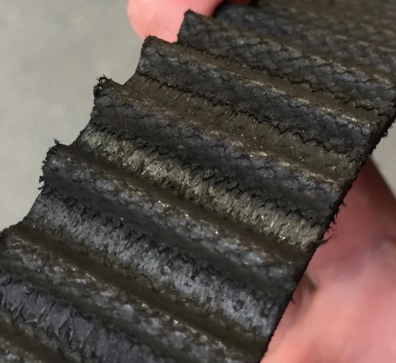

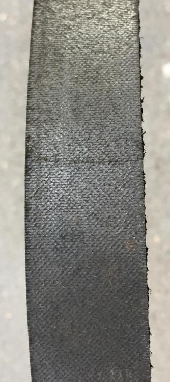

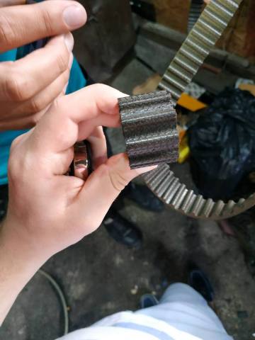

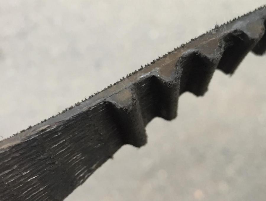

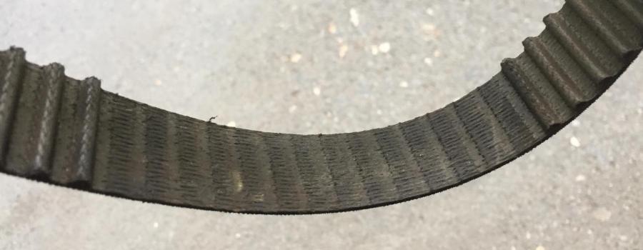

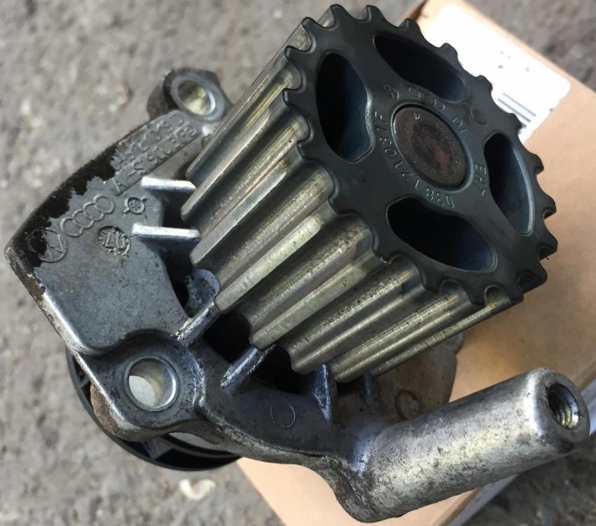

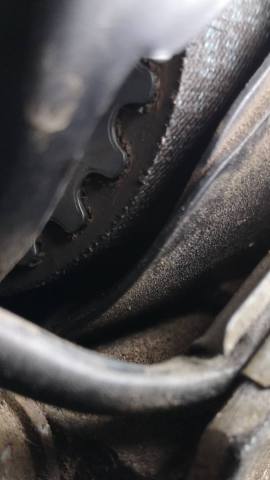

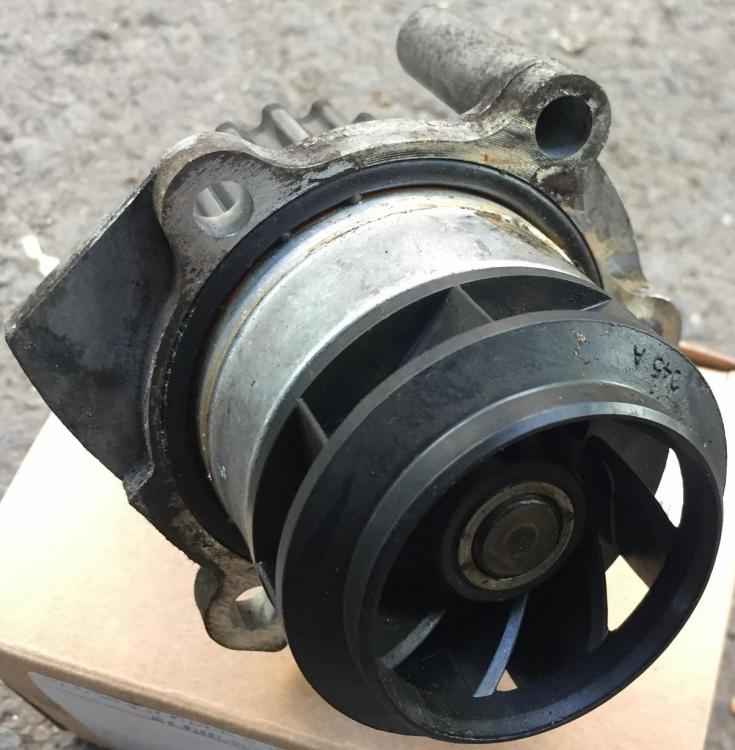

On 11.05.2018 at 23:27, Dolfin a scris:
BXE de 10ani, 140.000Km (interval de schimb conform ELSA la 150.000Km), din cureaua de distributie s-au rupt 14 dinti.
Motorul a pierdut din putere dar functiona, insa odata oprit n-a mai pornit.
Pompa de apa in stare foarte buna, rolele se aud putin la rotire cu mana.
Se observa cum dintii ramasi pe curea se desprind usor de la baza curelei.
Morala, recomandarile din ELSA nu sunt acoperite de realitate, trebuia schimbata cred cu ~10-15.000Km inainte, pe la 125-130.000Km.

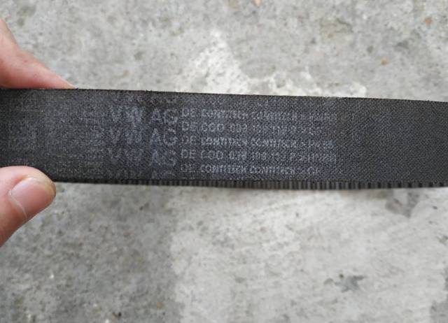

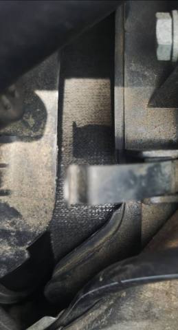

De curând am cumpărat și eu un passat din Germania. Proprietarul mi-a spus ca a schimbat distribuția în urma cu aproape 2 ani în curma cu aproximativ 35 mii de km. În mașină am găsit factura de la reprezentanta care într-adevăr confirma ce mi-a spus. Numai ca am desfăcut capacul de la distribuție și pe exterior cureaua seamănă exact ca asta
Pare teflonata. Se vede scrisul pe ea
Este originala vw continental.

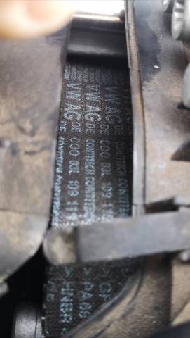

Bună ziua,

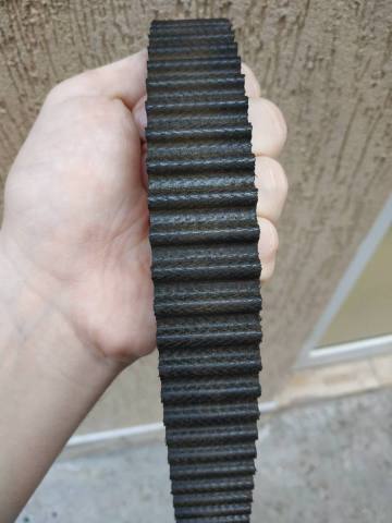

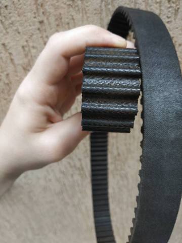

De curând am cumpărat un passat B6 din Germania de la persoana fizica. Mașina momentan are 253 mii km. Persoana de la care am cumpărat mașina mi-a spus ca distribuția a fost schimbata complet la 215 mii km. În mașină am găsit o copie a facturii care confirma acest lucru. Pe factura scrie ca distribuția a fost schimbata complet la 215 mii în reprezentanta. În luna 9.2018.
Am desfăcut capacul distribuției și cureaua arata asa. Cum vi se pare? Pe curea scrie continental AG WV. Același lucru scrie și pe cureaua de accesorii. Este normal sa arate asa după aproape 40 de mii? Mulțumesc

Mulțumesc pentru răspuns. Ma gândeam ca ati văzut multe curele de distribuție și eram curios dacă asa arata o curea schimbata în urma cu un an jumătate și după circa 40 de mii de km. Normar aceasta curea este garantata 180 mii de km. Se vede pe ea scrisul. Este originala vw. Pe factura scrie ca au fost schimbate toată distribuția. Nu știu cum sa procedez.
Modificat de mihai2186
Dupa cum arata cureaua de bine eu as sta linistit.
Daca ai factura, nu trebuie decat sa respecti intervalul de schimb si sa faci cate o inspectie viziala la fiecare 30.000 km
53 minute în urmă, calin.g a scris:
Mulțumesc frumos. Cu cine am mai vorbit m-a indus în eroare. Cu factura în mana m-a făcut sa cred ca acea curea este foarte uzată. Ea având exteriorul din poliamidă este lucioasă și la prima vedere pare crăpata,fata de una de cauciuc. Dar bănuiesc ca dacă nu era schimbata niciodată în 250 mii de km nu se mai vedea scrisul pe ea.
La masina mea arata la fel cureaua si cica e schimbata la 200mii acu are 240mii si cred ca nu a fost schimbata. Pare cam crapata nu e lucioasa ca o curea noua si mai bine o schimb. Si la mine e un sticker lipit pe la caroserie ca cureaua e schimbata nu stiu ce sa cred mai bine o schimb.
Eu am luat mașina personal de la proprietar, el doar mi-a spus ca a schimbat distribuția la 215 mii. În mașină am găsit întâmplător copie a facturii cu km spusi de el. Apare și în baza de date vw factura. Nu știu ce sa cred. Daca cureaua nu era schimbata niciodată în 250 de mii bănuiesc ca nu se mai cunoștea scrisul pe ea. Ce scrie pe ea corespunde cu ce este pe factura. Numai ca mi s-a părut suspect cum arata. Bănuiesc ca asta ce are poliamidă pe exterior asa se face.

Curelele au evoluat, cand devin lucioase deja au uzura, de aici si scartaitul ala dimineata la pornire cand e umezeala. Stati linistiti, ca eu nu am mai auzit de distributii rupte dupa 2010 decat la BMW. Inainte sa va cada cureaua se cam duce pompa de apa.
