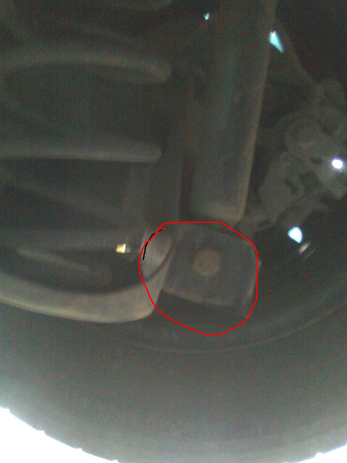

Nu trebuie decat sa introduci seria de sasiu in programul numit ETKA si ai sa afli ce fel de bucse ai nevoie.Eu am intalnit cazul ca doua golf-uri din 2002, motor ALH, sa aibe bucse diferite la puntea spate si anume unul avea de 69 mm iar celalalt de 72mm.Cand am verificat in ETKA dupa seria de sasiu asa era.
marius1982.11
De ce il chinui pe om cu aparatul foto pe sub masina cand sunt atatea alte metode de a afla ce anume ii trebuie.
Da? poi asa mi le-a gasit mie in ETKA de 72, si ghici ce? nu erau de 72, my 2000
ce sa zic, mare chinuiala, d'apoi sa le schimbi atunci? :)
Modificat de marius1982.11
in cazul in care la o masina i se schimba puntea, i se poate pune alta cu alt tip de bucse (69 in loc de 72 si invers)? doar o intrebare, ca daca da, poate la unii de asta nu da catalogul si seria de sasiu cu realitatea de pe masina.
sincer eu unu din cite stiu nu prea merge sa te apuci sa modifici dimensiunile la bucse dupa ureche la o masina. numai dupa niste cercetari facute. greseala apare de la producator. ca sa faci modificarile astea e mai complicat si sincer nu vad rostul :D
