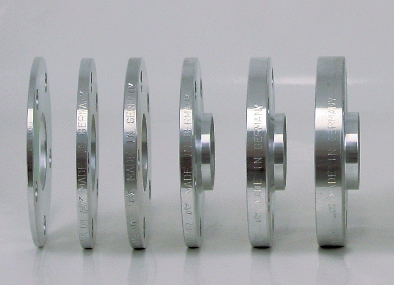

dar e posibil cu distantiere, nici astea nu recomand.
O intrebare: de ce nu recomanzi cu distantiere?
Are vre-undul dintre voi pe vre-un golf 5/jetta jante pe 17 cu 7,5j si et 35.Va rog sa postati cateva fotografii cu masina.As dori sa vad cum arata in special pe fata, cat de mult sunt iesite in afara.Doar ce am primit un set de jante si inainte sa imi cumpar anvelope as dori sa vad daca merita sau nu sa le cumpar sau mai bine vand jantele si imi cumpar altele cu un ET mai mare
Pentru ca distantirerele nu sunt omologate pe drumurile publice, ci doar pe circuit.
Pentru ca daca se pun distantiere nu se mai pot folosi prezoanele antivol.
Produc vibratii, necentrand roata perfect, cele sub 10mm neavand nici macar inelul sau buza de centrare pentru janta.

Centreaza perfect roata daca sunt hubcentrice (si de calitate), sunt road legal si prezoane antivol nu foloseste toata lumea (in functie de distantierul cumparat se pot folosi prezoanele originale adica si cele antivol).
Deci, nu prea vad unde e problema... Da, sunt de acord cu tine ca nu toate distantierele sunt ok (ma refer in special la cele non hubcentrice) dar nu cred ca e cazul sa generalizam....

Cele mai bune distantiere sunt cele tip flansa, care vin cu prezoanele lor.

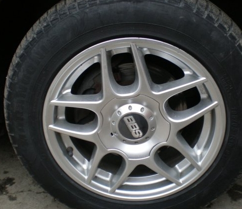

Am gasit niste jante si nu stiu daca potrivesc pe Golf 4.
Au urmatoarele date 15' 5x100 ET32 J7.
Atasez poza. Merci.
post-16334-0-31911600-1359797040_thumb.j
Potrivesc fara probleme, o sa arate excelent cu ele.
